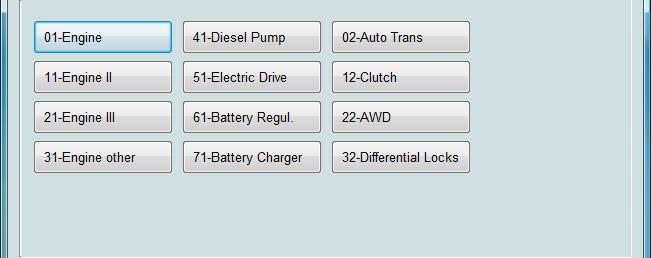

    006435 - Please Check DTC Memory of ECU Number 2
    это ссылочная ошибка. и даже НЕ ошибка, а предупреждение о том что они есть во второй голове двигла.
    тебе надо смотри 11 в двиагатель-02. вот там уже будут ошибки.
    скорее всего это будут пропуски зажигания.

    Цитата Сообщение от DEMON77
    Не совсем понял. В какой блок входить?
    в "11" т.е. двигатель-2
