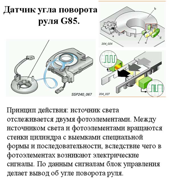

    P.S Датчик G85 при центральном положении руля показывает 360град
    а должен при прямо установленных колесах и "ровном" руле - показывать 0..
    кто-то что-нибудь делал с рулевым???
    меняли рулевую рейку,порвали шлейф (походу от датчикаG85) загарелась ESP и airbag выдала ошибку
    Версия VAG-COM: Релиз 311.2-N
    Номер Контроллера: 1C0 907 379 M
    Компонент и/или версия: ESP FRONT MK60 0102
    Кодирование: 0019458
    Код Сервиса: WSC 01271
    3 Найдены неисправности:
    00778 - Датчик угла поворота рулевого колеса-G85
    003 - Механическая неисправность - Спорадическая
    008 - Неправдоподобный Сигнал
    Шлейф запаяли и появилась:
    005 - Невыполнена или Непправильная Базовая установка / Адаптация
    что ж ты сразу это не пишешь..
    можешь дальше не заморачиваться... нужно менять подрулевое кольцо в сборе...
    ( ну или найди кудесника, который тебе его восстановит...что, имхо - анриал...)
    Другого выхода нет??
    если ругается только на адаптацию, то
    1. Заходишь в АБС
    2. Нажимаешь Логин-11
    3. В открывшемся окне вводишь 09555 код и подтверждаешь
    4. Нажимаешь Кодированиие-07
    5. В открывшемся окне в первой строке вводишь 04255, во второй - можешь любое 5-ти значное число и подтверждаешь я водил 45241
    6. Нажимаешь Логин-11
    7. В открывшемся окне вводишь 40168 и подтверждаешь
    8. Нажимаешь Базовые настройки-04
    9. В открывшемся окне в первой группе должно показать "Abgleich Lenkw.-Sens. i.O."
    цифры, выделенные жирным шрифтом, могут быть другие, нужен вин
    Как отразилося обрыв шлейфа на замену кольца??
    от стал в нето положение?
    "он" при обрыве - перестал обмениваться сигналами с "мозгами", АБС/ЕСП...ЕСП отключается в этом случае...
    Шлейф запаяли и появилась: 00778 - Датчик угла поворота рулевого колеса-G85 005 - Невыполнена или Непправильная Базовая установка / Адаптация
    я выше написал уже - при "ровном" руле и колесах должен быть 0...
    если там не 0, значит все это "собрали" и установили неправильно...
    ( внутри кольца шлейф намотан определённым образом - при вращении руля в одну сторону - он сворачивается, в другую - разворачивается... )
    при "нуле" в "ровном" положении - в прорези кольца должна быть желтая метка...

    Цитата Сообщение от SerV
    можно пересобрать леХко
    я этим 3 раза на Шаране развлекался.
    горела лампа есп, и ошибка угла рулевого колеса.
    снял подушку, располовинил датчик, намотал обратно, с 3-го раза попал в 0 градусов.
    верно..
    поэтому - пусть автор для начала соберет его правильно...
    а потом уже и адаптирует...(если не доломал окончательно)
    1. Заходишь в АБС
