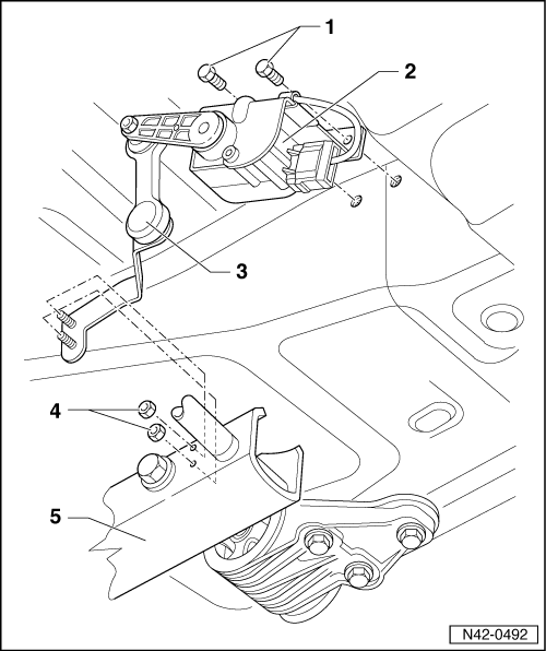

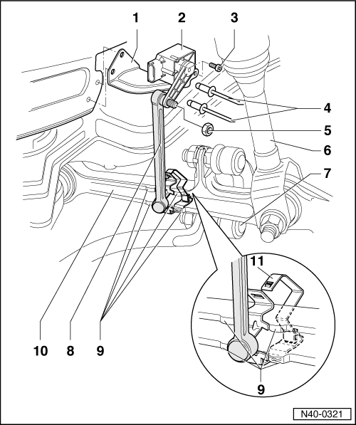

    Цитата Сообщение от alxfx
    00774 028 - G76 , 00776 028 - G78 , 01535 030 - V49
    Скажите пожалуйста что это такое?
    00774 0306 Задний левый датчик дорожного просвета-G76
    (установлен на днище за левым задним колесом...проверить разъем, проводку, тягу...если все исправно - менять датчик)
    00776 0308 Передний левый датчик дорожного просвета-G78
    установлен на подвеске около переднего левого колеса...делать то же самое
    01535 05FF Подача сигнала управления на исполнительный электродвигатель корректора правой фары-V49
    это следствие первых двух ошибок..
    выглядят вот так примерно -
    передний датчик :
    задний :
