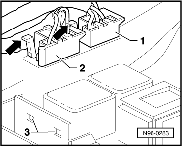

    Е-188 это микропереключатель замка багажника в кнопке на водительской двери ( схема "изнутри" под дверной обшивкой)
    Е-165 это микропереключатель в замке крышки багажника (на схеме - В )
    как лечить - проводка, сами переключатели...
