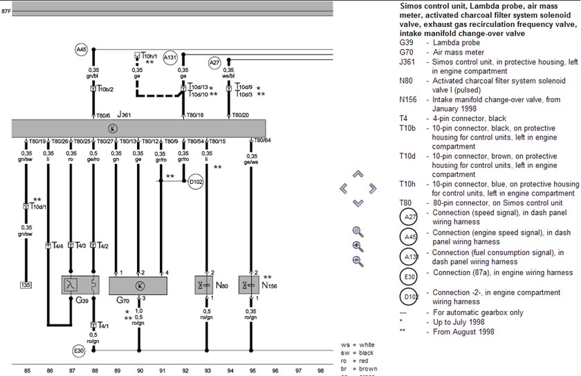

    Цитата Сообщение от Klapanello
    Ну не игнорируйте меня пожалуйста
    сорри...отвлекли меня, видно - ведь собирался тебе написать...
    1. если стирал и появляются снова :
    - по подушке безопасности : проверь для начала её разъем (под сиденьем) - желтый "кубик"...далее - по цепи до разъема "мозгов" подушек (в передней консоли за пепельницей)..(в сторону подушки - от разъема проводка до пиропатрона)
    вот тебе картинка для визуального понимания
    http://www.passatworld.ru/phpBB2/viewtopi ... 86#1298986
    - по антенне ничего нового - проверить разъем около магнитолы, прозвонить кабель...если там всё в порядке - снимать и чистить (или менять) антенный усилитель ...("цветёт")
    вот тебе опыт форума в помощь :
    http://www.passatworld.ru/index.php?optio ... &Itemid=57
    http://www.passatworld.ru/phpBB2/viewtopi ... 868#275868
    - а что касается вот этого :
    00520 - Расходомер воздуха/Потенциометр расходомера воздуха-G70/G19
    31-00 - обрыв цепи/к.з. на массу
    01243 - Клапан системы изменения геометрии впускного коллектора-N156
    29-00 - к.з. на массу
    00635 - Нагревательный элемент лямбда-зонда перед катализатором
    37-00 - неисправен
    01247 - Электромагнитный клапан 1 абсорбера с активированным углем-N80
    менять датчики пока рановато...
    держи схему - и проверяй:
    29-й предохранитель (шина Е30 идет через него) , массу, проводку...на схеме всё отлично видно...
    цвета проводки :
    ws = white
    sw = black
    ro = red
    br = brown
    gn = green
    bl = blue
    gr = grey
    li = purple
    ge = yellow
    or = orange
    rs = pink
