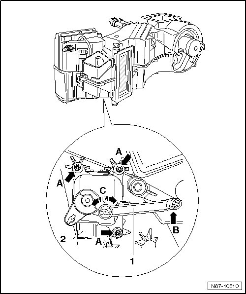

    1 Неисправности:
    01271 - Электро двигатель управления заслонкой температуры воздуха - V68
    37-00 - неисправен
    Что это за заслонка?
    – Снять переднюю панель
    – Отсоединить верхнюю опору туннеля.
    – Отделить поперечину передней панели от поперечной перегородки.
    Для продолжения работ необходимо с помощью второго механика приподнять воздухораспределительную коробку и корпус испарителя.
    – Снять центральную консоль
    – Снять дефлектор пространства для ног
    – Снять серводвигатель центральной заслонки
    – Выкрутить крепежные винты (TORX T15) -стрелки А- (1,4 Нм).
    – С помощью отвертки осторожно расклипсовать приводную тягу -1- с рычага -стрелка B-.
    – Приводную тягу -1- повернуть -стрелка C- и снять с серводвигателя -2-.
    – Отсоединить штекерный разъем.
    – Извлечь серводвигатель.

    Понятно, спасибо большое, но особых замечаний нету по работе, то можно "забить"? Иногда замечаю, что вроде не додувает тёплым, например на 23 градусах и в ноги, дует как-то слабее, может так кажется, в принципе когда включаешь потеплее всегда дует потеплее, когда прохладнее, то холоднее, с холодным воздухом от кондея проблем никогда не было.
    В случае дальнейших проблем, если придётся менять, то меняется серво-привод или заслонка целиком? Номерок не сложно будет подкинуть?
    можно забить
    тоько серво-привод
