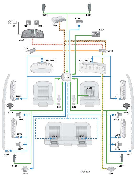

  6. #2186
    10.11.2008
    Россия, Жуковский(МО)
    привет!загорелся значок подушки-снял ошибки 01218-пиропатрон боковой подушки безопасности переднего пассажира-N200 32-00 -значение сопротивления слишком велико.стираешь выскакивает снова подскажите что делать куда лезть.спасибо!
  7. #2187
    18.04.2008
    4,022
    что значит куда?
    в "пиропатрон боковой подушки безопасности переднего пассажира" и лезть
    Добавлено спустя 2 минуты 47 секунд:
    если не знаешь где он, вот пояснение:
    E24 Выключатель замка ремня безопасности водителя
    E25 Выключатель замка ремня безопасности переднего пассажира
    E224 Выключатель с замком для отключения подушки безопасности со стороны переднего пассажира
    G128 Датчик занятости сиденья переднего пассажира
    G179 Датчик удара боковой подушки безопасности водителя
    G180 Датчик удара боковой подушки безопасности переднего пассажира
    G256 Датчик удара задней боковой подушки безопасности со стороны водителя
    G257 Датчик удара задней боковой подушки безопасности со стороны переднего пассажира
    G283 Датчик удара фронтальной подушки безопасности водителя
    G284 Датчик удара фронтальной подушки безопасности переднего пассажира
    H3 Зуммер и звуковой сигнал
    J234 Блок управления подушек безопасности
    J285 Блок управления комбинации приборов
    J393 Центральный блок управления систем комфорта
    J533 Диагностический интерфейс шин данных (Gateway)
    J623 Блок управления двигателя
    K19 Контрольная лампа предупреждения о непристёгнутых ремнях безопасности
    K75 Контрольная лампа подушек безопасности
    K145 Контрольная лампа подушки безопасности переднего пассажира выкл. (PASSENGER AIRBAG OFF)
    N95 Пиропатрон подушки безопасности водителя
    N131 Пиропатрон 1 подушки безопасности переднего пассажира
    N132 Пиропатрон 2 подушки безопасности переднего пассажира
    N153 Пиропатрон натяжителя ремня водителя
    N154 Пиропатрон 1 натяжителя ремня переднего пассажира
    N196 Пиропатрон натяжителя ремня заднего сиденья со стороны водителя
    N197 Пиропатрон натяжителя ремня заднего сиденья со стороны переднего пассажира
    N199 Пиропатрон боковой подушки безопасности водителя
    N200 Пиропатрон боковой подушки безопасности переднего пассажира
    N201 Пиропатрон задней боковой подушки безопасности со стороны водителя
    N202 Пиропатрон задней боковой подушки безопасности со стороны переднего пассажира
    N250 Пиропатрон 2 подушки безопасности водителя
    N251 Пиропатрон головной подушки безопасности водителя
    N252 Пиропатрон головной подушки безопасности переднего пассажира
    N253 Пиропатрон аварийного отключения аккумулятора
    N309 Электромагнит дуги безопасности со стороны водителя (только для кабриолетов)
    N310 Электромагнит дуги безопасности со стороны переднего пассажира (только для кабриолетов)
    T16 Штекерный разъём, 16 контактный (диагностический вывод)
