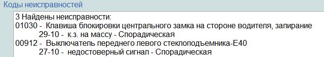

    Ребята, что именно заменить следует после этого ?
  7. #2007
    13.01.2007
    11,812
    Получено: 238
    Отправлено: 60
    Не торопись сразу менять. Для начала проверь провода в жгуте двери, разъемы, сними и посмотри выключатель (то что в ручке двери).
  8. #2008
    13.11.2006
    Россия, Москва
    2,443
    Отправлено: 28
    Ок! По весне гляну. Так вроде проблем нету. Спасибо!
