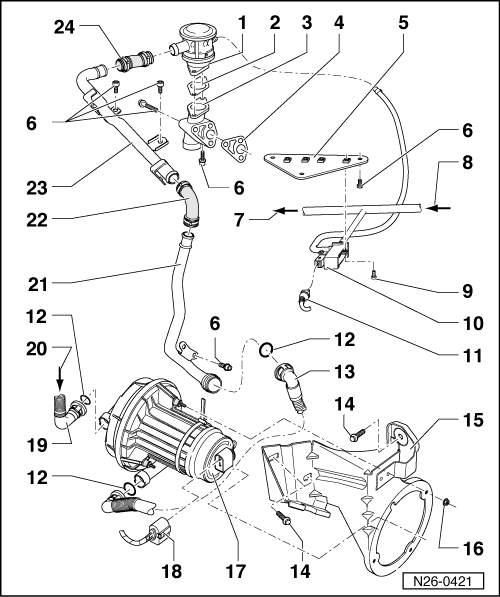

    tipo
    ошибка по СВВ - это или дырки в шлангах, или сам насос например воды насосался...
    картинки системы СВВ :
    сам насос -
    1 - Комбинированный клапан
    q проверка → Глава
    2 - Прокладка
    q заменить
    3 - Кронштейн
    q прикручен к головке блока цилиндров
    4 - Прокладка
    q заменить
    5 - Кронштейн
    q прикручен к впускному коллектору
    6 - 10 Нм
    7 - к перепускному клапану турбонагнетателя -N249-
    8 - от вакуум-ресивера/разъем впускного коллектора
    9 - 6 Нм
    10 - Клапан подачи вторичного воздуха -N112-
    q Сопротивление: 25..35 Ω
    11 - Штекер
    q 2-контактный
    q зеленый
    12 - Уплотнительное кольцо круглого сечения
    q при повреждении заменить
    13 - Напорный шланг
    q проверить надежность крепления
    q для разблокировки сжать спереди
    14 - 8 Нм
    15 - Кронштейн
    q для электродвигателя насоса вторичного воздуха -V101-
    16 - 8 Нм
    17 - Двигатель для насоса вторичного воздуха -V101-
    18 - Штекер
    19 - Рукав воздухозаборника
    q для насоса вторичного воздуха
    20 - От воздушного фильтра
    21 - Соединительная трубка
    22 - Уголок
    q закреплять хомутами → Сбыт оригинальных запчастей
    23 - Напорная труба
    24 - Тройник

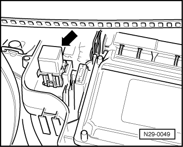

    Реле насоса вторичного воздуха -J299--стрелка-
    t Если для снятия реле или блоков управления из колодки реле необходим вспомогательный инструмент, то сначала необходимо отключить провод массы от АКБ.
    t Перед отсоединением аккумуляторной батареи выяснить код защиты магнитолы от кражи.

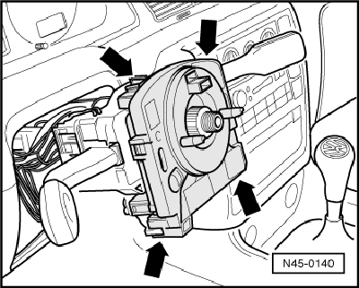

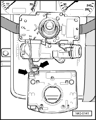

    Подскажите, пожалуйста, VAG показал ошибку 00778 (Дефект датчика угла поворота рулевого колеса G-85).
    Лечится только заменой датчика или есть другие способы оживить?
  19. #199
    13.04.2005
    22,541
    Получено: 14
    91158
    причин может быть две
    1. обрыв проводки (токопроводящей ленты) датчика...
    2. сам датчик..
    в первом случае попытаться восстановить проводку можно...теоретически..
    во втором - только замена...датчик этот - не ремонтируется...

    91158 Как правило рвется лента...но в этом случае горит и Аирбэг может и выйти из строя датчик по причине ... загрязнения ,дело в том что он оптический и при загрязнении хотя -бы одного(двух) фотодиодов показания угла становятся некорректными ,стоит он достаточно дорого поэтому я-бы разобрал его и посмотрел ,все равно ничего не теряешь...
