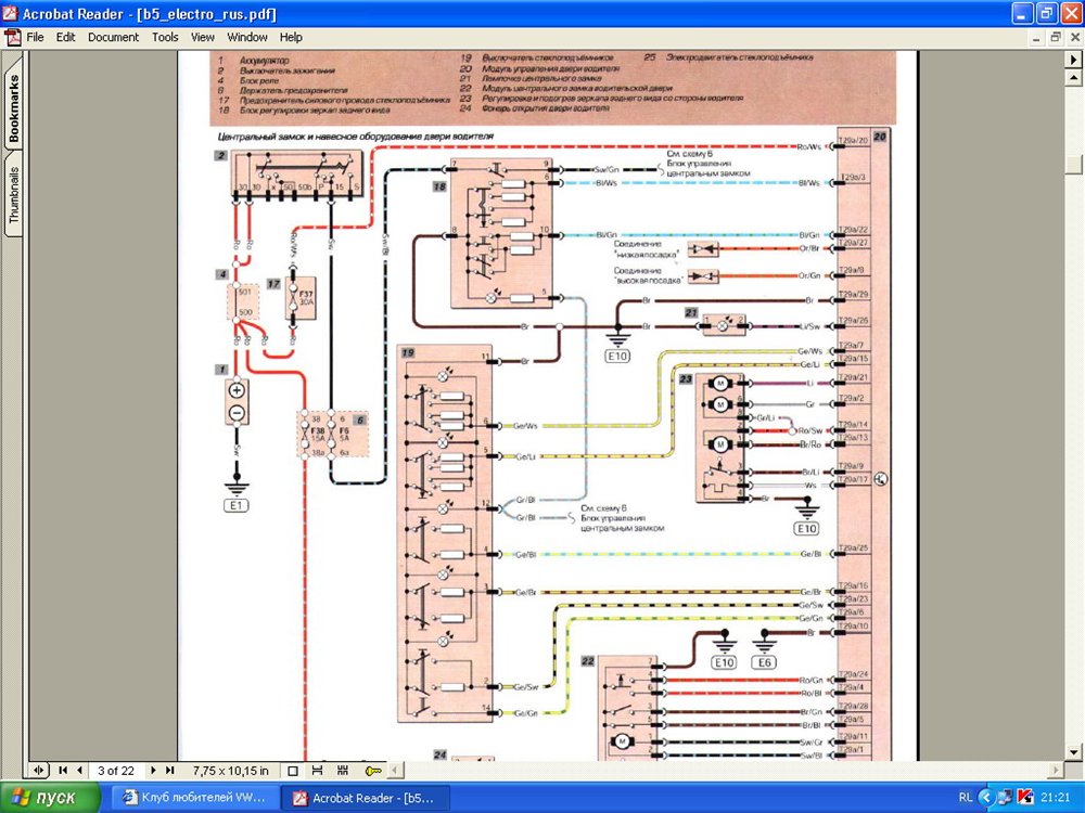

    Не думай,что от кнопок управления стеклоподъемниками (СП) идет силовая цепь на движки СП. Там слаботочная цепь, которая посредством подключения определенных резисторов при нажатии конкретной кнопки подает сигнал на блок управления двери водителя, который в свою очередь по кодовой шине (слабый ток) передает сигнал другим модулям двери и блоку комфорта. Т.е, не все так просто и причина может быть не только в силовой цепи, но и в логике управления. Сигнализаторщики-установщики-часто в эти цепи подключаются и при сбое в работе сигналки- фик разберешь причину, пока не уяснишь принцип.
    Схема, интересующий тебя блок №19, как видишь, никакого силового питания там нет
