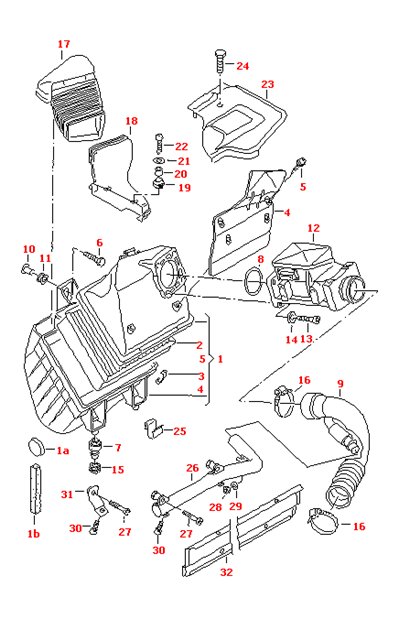

    Домодедовская....Vagcom, программа диагностики? Хмм....в фольсах еще не лазил особо нигде...где ДМРВ находится? "Глубоко"?
    13.04.2005
    22,541
    Получено: 14
    Сергей feya
    ДМРВ - сразу после воздушного фильтра...номер 12
    номер 12...
    05.08.2005
    Россия, Подольск
    433
    Сергей feya
    Фильтр воздушный знаешь где? Далее по патрубку водушному (недалеко) и будет сам ДМРВ.

    Ого, вот это реакция Не успел пару строк набить, а уже с картинкой.
