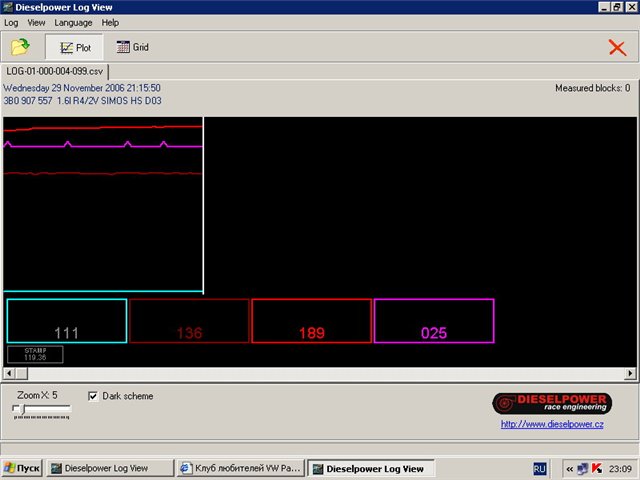

    pavel1, вот лог на хх.
    PS Еще заметил, после того как залил сегодня 92 бенза, если какое то время покрутить мотор на 3500 - 4000 об/мин, то потом на хх потряхиваний и плевков какое то время нет , но стоит постоять на хх минут 5 опять начинается .

    kucap
    Лог пустой. Как измерял Что за параметры и очень малое время измерений.

    kucap
    Ну какая польза от 000 канала? Лог надо бы подлинее записать, Каналы: 003 004 005, ну и желательно 011 012 ...Но это уже отдельно, т.к. за раз более 3х не влезет

    pavel1, да с логом как то не получилось хотя хотел записать 000, 004 и 099 группу (даже в названии об этом упомянуто), да ладно попробую еще раз.
