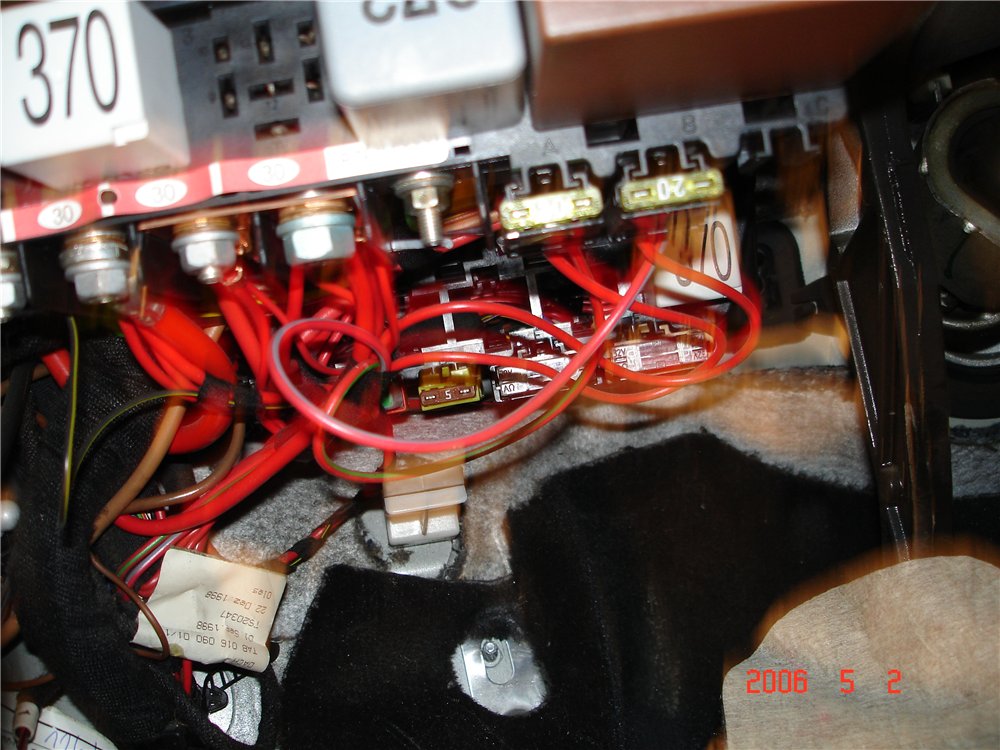

    Цитата Сообщение от Dick
    на ВСЕ стеклоподъемники идет один термопредох-ль
    Вопрос можно? Термопред- это не та коричневая коробочка над цифрой 8 (на фото обрезана) По схеме пр№37
