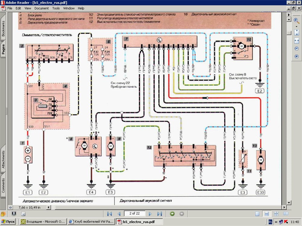

    Цитата Сообщение от Fidelity
    в переключателе или моторчик?
    и один он там или 2?
    Тоже вопрос
    По схеме - насос омывателя один. Каким образом поток воды направляется не переднее, заднее стекла. Электромагнитного клапана по схеме нет

    pavel1 Объясняю ,на насосе стоит клапан ,который в зависимости от направления вращения ротора мотора закрывает соотв. магистраль ,таким образом работа заднего или переднего омывателей зависит от потэнциала приложенного к контактом мотора (т.е. обыкновенная переполюсовка),управление осуществляется переключателем ,если мотор не исправен (а именно клапан его) ,мотор может перепускать жидкость в обе магистрали,если этого нет то похоже на выход из строя самого переключателя,хотя конечно нужно посмотреть сначала моторчик..

    Спасибо за разъяснение Тоже думал про переполюсовку двигателя насоса (№9) по схеме, не досмотрел (уж больно мудрено со звездочками ), что в варианте он от массы оключается при этом появляется возможность реверса.
