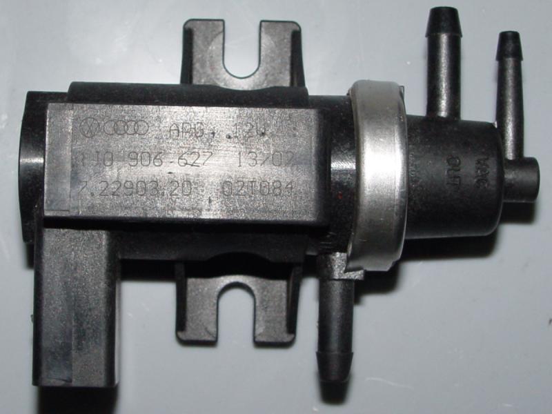

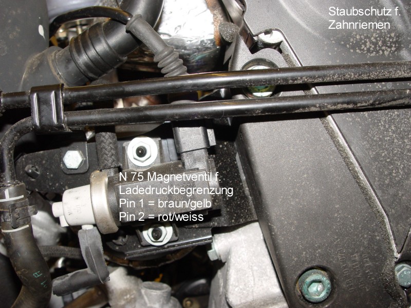

    спасибо за поддержку,спасибо за достойный и понятный ответ на не вопрос начинающего. По поиску конечно тоже пробежался, привлекла эта темка http://www.passatworld.ru/phpBB2/viewtopi ... 4%F0%F3%E3 вот только проблемка по фото никак не врубаюсь где нименно находится этот злосчастный клапан
    18.11.2005
    Съебёж, Эта Страна
    9,313
    Получено: 12
    dkvvw
    [pic]2250[/pic]
