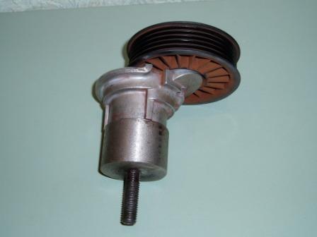

    Вообщем, дело дрянь
    Накинул обратно ремень... Мне сразу не понравилось как отодвигался ролик-натяжитель
    Ну а когда завёл движок - всё стало понятно. Ролик-натяжитель перекосило так, что он блокировал ролик вентилятора. Я решил больше не экспереминтировать...
    Чем грозит перекос ролика? Простой заменой болячка вылечится, или там уже придется нарезать новую резьбу на ГБЦ (или к чему он там крепится)?

    может быть еще из-за обгонной муфты ,которая стоит на шкиве генератора,если ей кирдык,то натяжитель начинает плесать как сумашедший и ремень может слететь
    Добавлено спустя 2 минуты 10 секунд:
    сори чтото с инетом ,заменой натяжителя все вылечится
    в твоем случае - уже ничем.. - всё чем грозило - произошло...ремень слетел...
    ДА - его нужно просто ЗАМЕНИТЬ...
    меняется тоже не сложно...
    никаких других последствий кроме слетевшего ремня можно не опасаться уже...

    Ну фиг знает... раньше у меня только ремень сам рвался, причем не генератора, а кондиционера... А с роликами все было нормально... Теперь вот ролик-натяжитель.
    Я сейчас попытался скинуть ремень снова, чтобы на аккумуляторе доехать до дома... Не получилось - ролик перекосило почти до ваентилятора - не подлезть было. Я решил, что ремень все равно менять и разрезал его... Ролик встал на место. Завел, вроде все тихо. Теперь поеду потихоньку...
    Вопрос вот еще какой - вентилятор радиатора ведь тоже работает от этого ремня или нет?

    1-С перекошенным натяжителем ездить очень опасно
    и его нужно просто поменять... открутив три болта
    2-Меняется он не так просто, т.к. мешает крыльчатка
    мне его поменяли на улице ровно за 15 минут...
