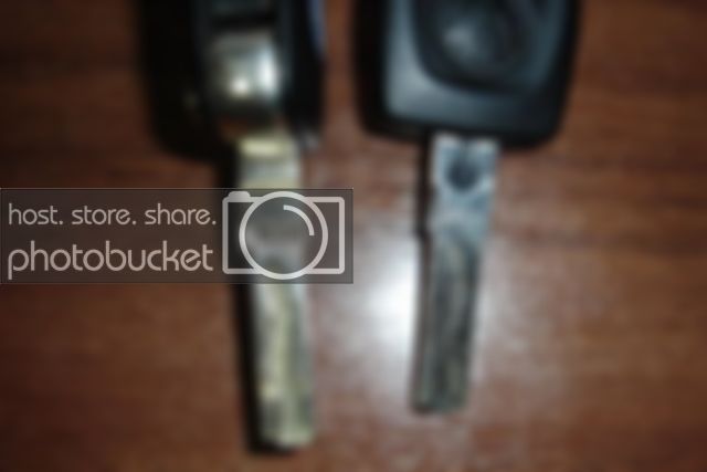

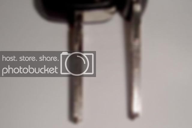

    Shurupin! Докладываю!
    Вот так выглядят ключи(общий вид):
    В "фас":
    В профиль:
    Итого, в сервисном ключе достаточно расширить проточку(до середины толщины ключа) и ключ становится полноценным.
