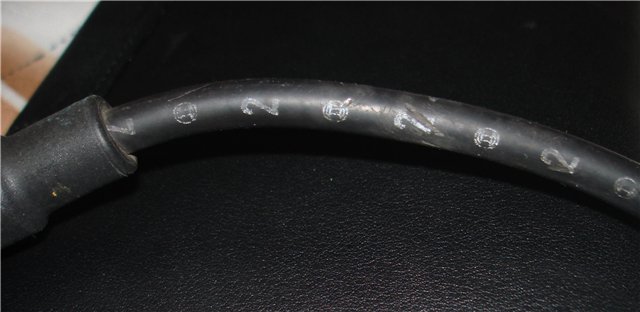

    Цитата Сообщение от Paramount
    но периодически наблюдается мини провал по оборотам буквально на милисекунду
    Аналогично имел проблему на хх, в темноте ничего не рассмотрел. Особенно эффект был во влажную погоду. Определил только внимательным осмотром ВВ проводов, в месте пробоя был белёсый налет и раковина (на фото риска в центре)
    После замены ВВ провалов пока не наблюдаю.
