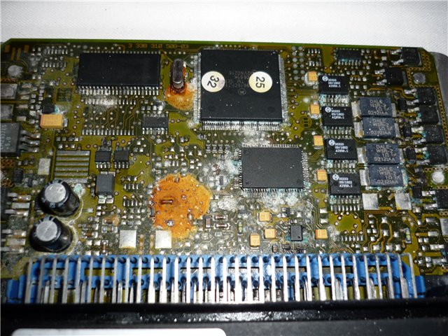

    лезь под ковер с пассажирской стороны !!!! - если там вода - суши всё, проверяй блок, жгут, восстанавливай, если понадобится...
    Дествительно под ковром была вода!
    Блок АКПП залило! я его снял и разобрал, а там... ужас ,
    щас фотки выложу.
    Добавлено спустя 16 минут 24 секунды:
    Добавлено спустя 1 минуту 22 секунды:
    можно ли его реанимировать?
    мдя... действительно ужосс...
    на мой взгляд - вряд ли...

    Чистка и сушка ЭБУ АКПП ни к чему не привела, ошибки остались:
    Номер Контроллера: 3B0 927 156 AH
    Компонент и/или версия: AG5 01V 1.8l5VT USA 0810
    Кодирование: 0001104
    Код Сервиса: WSC 05311
    5 Найдены неисправности:
    18152 - Переключатель Tiptronic, опознавание-F189: к.з. на массу
    P1744 - 003 - Механическая неисправность
    18233 - Клапан регулировки давления 3 для АКП-N217: к.з. на плюс
    P1825 - 003 - Механическая неисправность
    18227 - Клапан регулировки давления 2 для АКП-N216: обрыв цепи/к.з. на массу
    P1819 - 003 - Механическая неисправность
    18238 - Клапан регулировки давления 4 для АКП-N218: к.з. на плюс
    P1830 - 003 - Механическая неисправность
    17090 - Датчик включенной передачи=>-F125: недостоверный сигнал
    P0706 - 003 - Механическая неисправность - Спорадическая
    Что делать ???
    Менять Блок??? или пипец АКПП???
    B5+ AWM "02 АКПП -продан
    теперь: turbo-Golf 6
    или пипец АКПП???
    нет..пока...
    Что делать ???
    1. найти другой блок - такой же..поставить - проверить...если это не поможет :
    2. проверять проводку от блока к коробке...
