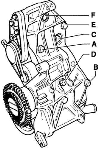

    при таком способе замены - снимается кронштейн навесных агрегатов (генератор, шланги....)
    это не "твоя" какртинка, но суть думаю, понятна...сверху всё отсоединяется, снимается генератор, ремень, отсоединяются шланги и снимается весь кронштейн в сборе...
