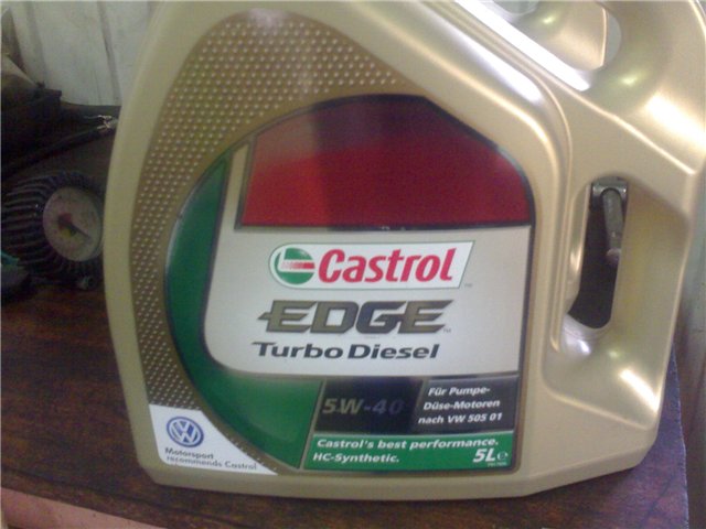

    Привет!В теме нигде не упоминается Castrol Magnatec Dizel 5w40,имеет допуск 505.01.Или на форуме такое негативное отношение к этому брэнду,что и говорить не хочется А все же...
  3. #163
    26.10.2005
    Африка, Лимпопо
    8,631
    Получено: 1,337
    Отправлено: 982
    Данный допуск этот продукт Castrol получил только в 2008 году, ранее был только 505.00
    Очень интересно, но в Европе с допуском 505.01 продается Edge (в 5-литровой канистре), а у нас Magnatec, который также является гидрокрекинговым
