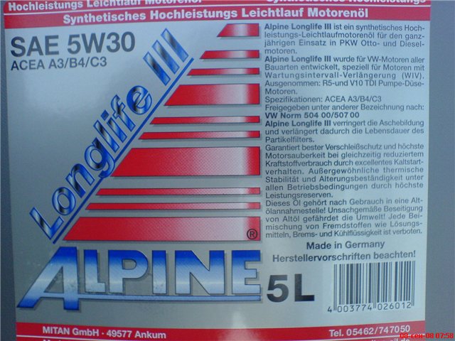

    Добрый день всем! Дабы не плодить новую тему решил спросить тут.
    Читал, читал форум, пытался понять эти допуски, но для себя до конца так и не прояснил этот вопрос.
    Купил масло Liqui Moly Top Tec 4200, стоит около 2700р за 5 л.
    До этого было залито какое-то Alpine, как сказали это оригинальное, знакомый привозил его из Германии
    Собсно вопрос - можно ли заливать то, что я купил? В магазине мне утверждали что это масло прошло аттестацию VW
    Заранее спасибо за ответы!
  15. #95
    Phaeton Аватар для kazbich2004
    27.09.2006
    26 RUS
    3,457
    Получено: 265
    Отправлено: 33
    Да... можно. Эти масла имеет допуска 506.01, VW 507.00 ( что подходит для дизеля AVF)..... Немного непонятно.. верхнее масло имеет и 506.01 и 507.00 Странновато как-то. Да и 505.01 там тоже... !!
    Странно - это разные абсолютно допуски и они не могут быть на одном масле... Все это ОЧЕНЬ странно... ИМХО
    А ..вроде ясно... !!!
    Это допуск 507.00, просто ниже дописано, что он собой заменяет...какие допуски. !! В принципе верно. этот допуск заменят многие собой...
    Эти (506.01 и 507.00) масла для LongLife, с увеличенными интервалами замены.... специально для этого разработанное.
    И менять их через 10 000 - 15 000 км примерно ( как у нас делаю практически все - что разумно) - это вообщем то выброс денег на ветер..
    А дольше использовать при наших условиях и топливе - пока не рекомендуется..
    Так, что масло подходит..., но...
    Прочитай... чуток выше писал свой опус "Сб 04 Окт, 2008 13:56" ... ( пару постов выше, и станет ясно)
