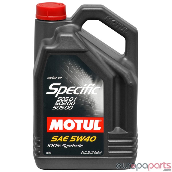

    Купил авто два года назад,до меня в мотор лили какой то ZIG,шум мотора как на старом бычке,сразу перешол на масло Mobil 3000 (dizil)5w40 (505.00)после третий,четвертой замены через каждие 6000 км звук мотора заметно стал тише и приятние )),но после прочитаного одназначно перейду на MOTUL SPECIFIC 502 00 / 505 00 / 505 01 примерная цена около 2200руб (но за 5литров)
    Применение:
    Специально разработано для автомобилей с турбодизельным двигателем VW (инжектор-помпа)(тоесть думаю насос-форсунка они имели ввиду). Предназначено как для бензиновых (кроме VW 502.00), так и для дизельных двигателей группы VW, работающих как на обычном, так и на безсвинцовом топливе, дизельном топливе или на газу GPL.
    Характеристики:
    Категории API SJ/CF - ACEA A3/B3 Коды одобрения фирм-производителей автомобилей VW 505 01, VW 500.00/505.00 соответствует техзаданию Ford WSS M2C 917A.
    Официальные подтверждения, полученные от основных Европейских производителей по классификации API, являются лучшим доказательством и гарантией качества продукта. Вязкость 5W40 прекрасно адаптирована для бензиновых и дизельных двигателей.
    Синтетическая основа продукта обладает великолепными смазочными свойствами, что позволяет снизить трение внутри двигателя и препятствует перегреванию современных двигателей. Обладает противоржавчинными, антикоррозийными и противоизнашивающими свойствами. Невспенивающееся
    Рекомендации к применению:
    Замена масла производится по рекомендациям производителя или по собственному усмотрению. Может смешиваться с минеральными и синтетическими маслами.

    Цитата Сообщение от paxan Посмотреть сообщение
    одназначно перейду на MOTUL SPECIFIC 505.01
    3 года на таком езжу. Полет нормальный. Вот только не везде есть... Приходиться запасы делать.
