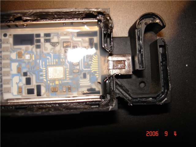

    Я читал практически все, что по теме. ДМРВ у всех разные. Мой такой как на рисунке.
    А как туда подлесть !!!!!!!!
    Как мыть то его ?
    Могу ли я вскрыть его без повреждений ? и как ?
    Как мыть то его ?
    Аккуратно вскрываешь скальпелем по периметру силиконовый уплотнитель крышки. После промывки заклеиваешь обратно "контактолом". Я мыл спиртом, ставил после этого на место. Ошибка "занижение показаний" снялась. Субъективно улучшение динамики почувствовал. Но т.к. был уже куплен новый ДМРВ, его и поставил, а этот убрал в ЗИП. Не утверждаю, что он полностью восстановился. Проблемы были с тупизной двигателя. Присутствовали две ошибки - низкие показания ДМРВ и обрыв подогрева лямбды. Заменил оба датчика одновременно-машинка полетела.
    Совет- купи новый, а этот ради науки помой, поставь и о результате отпишись.

    Юра-Рязань
    Ну ты всё понял?
    Учти, надежды вылечить ДМРВ промывкой очень мало, а сломать - много.

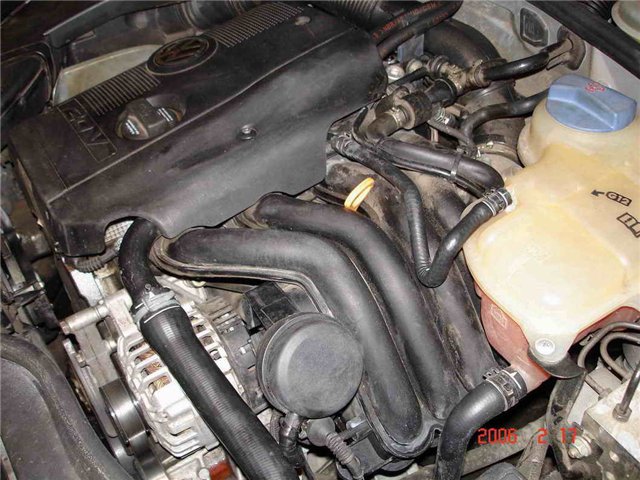

    Крышку снимаем и там какая-то деталька ...
    [pic]3796[/pic]
  11. #331
    01.02.2006
    Великий Новгород
    63
    8,002
    Получено: 817
    Отправлено: 1,016
    Понятно, это тяга регулятора впускного коллектора-на пуск не влияет, но восстановить надо
  12. #332
    05.02.2007
    Россия, Рязань
    10,530
    Получено: 1,527
    Отправлено: 1,394
    А как восстановить то - новый 5 т.р. стоит.
    Что еще попробывать сделать? - готов рукой махнуть на все это.
    Еще спрошу - как такие большие фото вставлять - у меня только маленькие получаются ?

    Во оно : я так понял пластмассовая палочка не должна соскакивать с трубочки и решение - ХОМУТИК ? (извиняюсь что не техн.языком).

    [pic]3845[/pic]
    Да, но только надо разбирать грибок (там мембрана резиновая с пружиной), чтобы вытащить тягу и сделать отверстие под винт М3 для хомута.

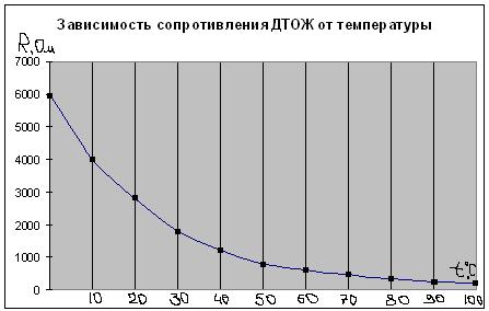

    Сообщаю : сегодня пошел заводить (-15С) - три дня стояла. Как-то мерил на холодную сопротивление ДТОЖ получилось 7,5кОм. Решил поставить 10кОм, но нашел только 16кОм. В результате завелась с пол оборота..
    После небольшого прогрева поставил на место ДТОЖ. Причина неисправности кроется или в ДТОЖ, или в ЭБУ, хотя напомню, что ошибок не выдает и ДТОЖ температуру выдает правильно.
    Получается, что зависимость R(t) начиная от 20С и ниже должна располагаться выше по сопротивлению.
    И еще, в каких пределах богатая смесь зависит от сопротивления ДТОЖ, а то может что 10кОм, 16кОм, 30кОм - воспринимает одинаково. Хотелось бы посмотреть на график.
    Есть решение :
    1- поменять ДТОЖ;
    2- если не поможет 1-е можно провести в салон переменный резистор и омметр поставить (шутка);
    3-придумать что-то еще. (может в схеме неисправность).
    Почему нет зависимости при низких температурах (от 0С и ниже) ?
    В каких пределах меняется сопротивление ДТОЖ на клеммах 2-4 ?
    Ваши мнения.....

    Добавлено спустя 5 минут 17 секунд:
    Юра-Рязань
    Поставив 16 кОм - ты дал понять системе, что за бортом около -40С (к примеру ), они поняв это начали лить максимум топлива.
    Самое простое: Проверить ДТОЖ - на холодной машине его показания должны быть равны показаниям датчиков температур. После пуска график ДТОЖ должен быть плавным и адекватным.
    Ну а потом можно подстроить параметры пуска на холодную...
