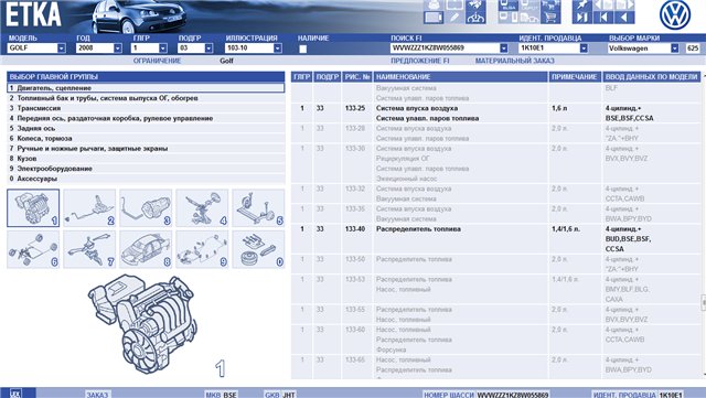

    Блин, скинул текстовик в папку. Запускаю ЕТКА, ввожу свой Вин, а вместо моего двигла бьётся 1.4, хотя у меня 1.6.
    Ребят, подскажите тупому, что делаю не так.

    Пашок,
    кинь мне в личку свой текстовик

    П.С. Даже так не отсекает не нужные номера запчастей, все позиции открыты.

    WVWZZZ1KZ8W055869.txt
    всё отлично отсекает я проверил
    скопируй документик, который я прилепил в USERDATA\FGSТ и работай
    не забудь поставить атрибут, "только для чтения"

    Спасибо большое, всё заработало.

    Vital 86, а подскажи пожалуйста вот что: пишет ошибку в последнем обновлении и новое обновление не возможно. Как данный баг вылечить, чтоб окошко не выскакивало и запустить обновы?
    Спасибо.

    16
    Что за бл..., сейчас на рабочем компе закинул текстовик в нужную папку, пишет модель не найдена, хотя в утилитах ЕТКА, в обзоре номеров шасси прописывает год выпуска и идентификацию двигателя. Пипец аж мозг взрывается.
    название текстовика твой вин?
    если всё нормально , то попробуй
    перегрузил ее еще раз, все заработало

    EddyV, привет, о 599, я ЕТКу скачал с 598 обновой, т.е самую первую не могу поставить.
    П.С. На домашнем компе всё поставил нормально, и вин мой бьёт с отсечением. На работе не хочет ни в какую.

    Пашок, у тебя портабельлная ETKA или ты ее ставил?
    Все ли настройки после установки сделал?
    Если что, вот инструкция:
    Установка.
    Установка проблем вызвать не должна. Единственная рекомендация - ставить все на диск с файловой системой NTFS.
    После установки советую сделать дефрагментацию.
    Если по какой-либо причине вы пытались поставить ETKA, но она не встала, то при повторном запуске инсталляции она может ругнуться и вообще отказаться запускать установку.
    Чтобы этого избежать, нужно после неудачной установки удалить саму директорию куда ETKA пыталась поставиться (как правило C:\etka ) со всем ее содержимым, а также удалить из директории Windows (C:\Windows или C:\Winnt) файл типа "et_inst.ini" (или etkinst.ini )
    После этого повторная инсталляция запустится без проблем.
    Настройка.
    После установки можно немного изменить настройки.
    Для каждой марки большинство настроек запоминается индивидуально, посему выбираем значок марки и жмем "Утилиты", а затем "INI-редактор"
    В разделе "Обновление/Данные" проверяем, что выбрано "LAN/WAN" и указан путь вроде такого C:\ETKA\DATA\VW\Update\ (где "C:\ETKA" - это место куда ставилась ETKA, а VW - это поддиректория марки, то есть Audi - AU, Skoda - SK, Seat - SE, VW - Volkswagen).
    Вообще в этом разделе все и так стояло как надо...
    В разделе "Internet/Идентификация автомобиля" галочки ставить на "Взять номера шасси через Интернет" и "Взять в память номер шасси / Местный"
    В разделе Country Settings (не перевели кстати) можно указать величину НДС
    И в разделе "Прочее" надо в "PrintPort" указать 4 (тогда при печати можно будет пользоваться стандартным диалогом Windows с выбором принтера и т.д., иначе ETKA будет печатать неизвестно куда...)
    Еще раз напоминаю, что для каждой марки надо проверять/изменять эти настройки отдельно.
    Чтобы смотреть информацию по PR-кодам при запросе (если будет ругаться на отсутствие файла sMkbList.cds или sGkbList.cds), надо создать в папке С:\ETKA\PROG (где "C:\ETKA" - это место куда ставилась ETKA) копии следующих файлов, изменив их названия:
    GkbList.cds скопировать в GkbListF.cds
    MkbList.cds скопировать в MkbListF.cds
    Обновления.
    В имени exe-файла обновления содержится его номер.
    Т.е. файл eupdVW624D.exe - это обновление VW номер 624.
    Файлы с обновлениями следует копировать в папку, указанную в настройках ЕТКА для каждой марки (см. выше). То есть обновления Audi (AU) следует скопировать в папку C:\ETKA\DATA\AU\Update\ и т.д.
    Обновления следует ставить по порядку. Можно сразу всю кучу скопировать, но лучше не по много файлов за раз и не несколько марок сразу, поскольку процесс обновления занимает весьма порядочно времени, а группу обновлений ETKA обрабатывает уже без предложений прерваться...
    Если в момент копирования файлов ETKA уже было запущена, то достаточно нажать "Обновление". Если нет - то при запуске она сама спросит ставить или нет.
    Обновления тоже запаролены стандартным паролем.
    Советую просто где-нибудь набрать его и скопировать (Ctrl+Ins), а потом его при каждом обновлении вставлять в поле ввода пароля (Shift+Ins)
