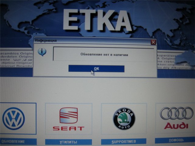

    Проблемка,не могу обновиться. Прога стоит в корне D,портабельная,скачана сразу с 757 обновлением,скачал отсюда 758 oбновление,кинул "eupdvw758D" в папку VW,запускаю-предлагает обновиться,жму да
    вдруг почему-то-отказано в доступе
    хотя после нажатия ОК-идёт извлечение
    НО после 100% извлечения застывает вот такая заставка:
    не реагирует и не управляется,снимать приходится диспетчером,может выскочить окно что обновление не удалось:
    ну это и так понятно.
    Может подскажет кто,что это за чудеса могут быть? Очень странно
    Если была такая здесь засада в обсуждении,прошу не пинать,всё я здесь прочитать не успел.
    Добавлено спустя 2 часа 57 минут 36 секунд:
    Всё,решил вопрос

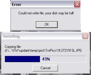

    Может и мне кто поможет...
    Установил 7.2 - начал обновлять с 761 по VW дошел до 763 и - остановочка...
    Перетосовал свободное место на всех дисках, хоть оно там и так присутствовало, никаких изменений...ПАМАГИТЕ!
    Разобрался - надо было почистить папку Temp внутри проги...

    Подскажте, в чем может быть проблема.
    Установил SE 311, SK 317, AU 783, a VW 783 не устанавливается.
    Выдает
    Затем
