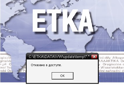

    Ребят подскажите кто разбирается, куда копать
    Переустановил Виндовс и решил обновить ЕТКА, а тут такая проблемка-ставлю 770 обновление VW выдает
    жму ОК, затем требует пароль, ввожу, начинает грузиться (отсчитывает проценты), а затем когда появляется большая картинка с обновлением - комп виснет
    какой поставил ? при замене винды и имя компа и юзера сменил?
    посмотри на свойства папки Етка -безопастнось - там должен быть полный доступ и галка "наследовать.........."
    нет
    такого нету у меня
    VodorodH
    Стоял ХР ,и установил ХР, правда был SP 3, а установил с SP 2. Может в этом дело ? Сейчас скачиваю SP 3, попробую поставить...
    такого нету у меня
    VodorodH
    Заплатки здесь не при чем. Как это нет такого , тот скрин что ты выложил это сообщение о том что етка не может получить доступ в папке, и в самом сообщении содержится путь c:\etka............
    заходишь мой компьютер-диск с- далее на паке етка правой кнопкой мыши - свойства - далее вкладка безопастность - там увидишь прописанных виндой пользователей а в нижней части их доступы - дай всем пользователям полный доступ к этой папке и внизу для каждого нажми кнопку дополнительно и поставь галку "наследовать......."

    VodorodH
    Дружище, ну нет у меня такой картинки , что включить чтобы получилось ???
    з.ы. SP 3 установил - эффект 0

    and31 ну дык под юзверем нет конечно заходи под админом в комп.

    VodorodH
    эт как ??? Я

    and31 ты винду как с образа ставишь или инсталяхой ?

    VodorodH
    Брат ставил, с диска
    Добавлено спустя 58 секунд:
    VodorodH
    Брат ставил, с диска. Образ на диск, с диска инсталлировал. О как ..

    Зайди пуск/настройка/панель управления/учетные записи - там увидишь все учетные записи компа и посмотри возле твоего имени (под которым заходишь) что прописано "Администратор компа" или "Ограниченная учетная запись"

    VodorodH
    Сделал так. Зашел в безопасном режиме под "АДМИНИСТРАТОР" , нашел папку ЕТКА, через "свойства" проверил - получилась картинка как выложил ты, ну думаю, все. Пробую обновлять там же - такая картинка как у меня один в один

    наче не понял что ты написал. зачем в безопастном режиме зашел ?
    Ты сделал что я паписал по поводу пользователей ? почему под администратором ? у меня посмотрел ? так здесь не имя важно а права (у меня юзер с адм. правами называется - администратор но назвать его можно хоть .......... важно права иметь), блин зайди и посмотри кто у тебя на компе имеет права админа.

    Зайди в обычном режиме под админом присвой разрешения как я описывал

    VodorodH
    Дружище, вообще не могу зайти под администратором\директором и т.д. короче, хозяином компьютера походу виндовс глюченая . А в безопасном режиме
    Воть. Буду сносить опять виндовс и ставить другую.
    Да ты хоть определил кто у тебя админ на тазике ?
    Не спеши переставлять винду, посмотри что за пользователи есть на машине и с какими правами.

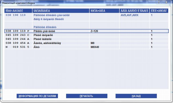

  20. #1420
    13.01.2007
    11,812
    Получено: 239
    Отправлено: 60
    Цитата Сообщение от tecro
    Всем привет!
    Кто нибудь решил данную проблемку в Windows 7?
    переименование
    "1250"="c_1251.nls"
    "1251"="c_1251.nls"
    "1252"="c_1251.nls"
    "1253"="c_1251.nls"
    "1254"="c_1251.nls"
    "1255"="c_1251.nls"
    в [HKEY_LOCAL_MACHINE\SYSTEM\CurrentControlSet\Contro l\Nls\CodePage] не помогает
    Все, я ее победил
    не надо ничего переименовывать, просто в реестре, в
    [HKEY_LOCAL_MACHINE\SOFTWARE\Microsoft\Windows NT\CurrentVersion\FontSubstitutes]
    создаем строковой параметр
    "Arial,0"="Arial,204" , перегружаемся и радуемся нормальному отображению
