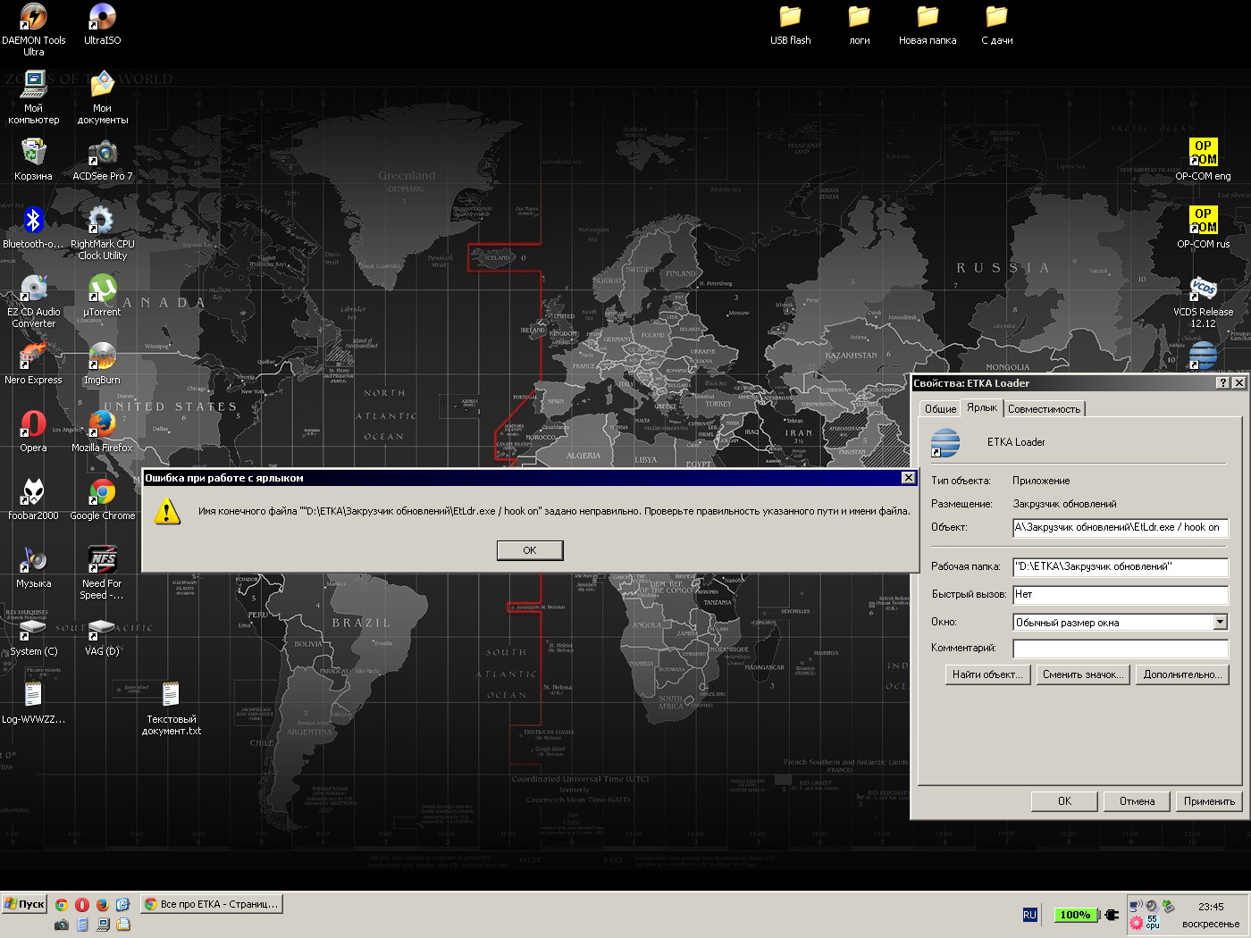

    vr305, Не работает все равно
  2. #2822
    Touareg Аватар для vr305
    31.08.2006
    Россия, Углич
    60
    2,845
    Получено: 115
    Отправлено: 69
    теперь пробел лишний...
    Посмотри внимательно на мою картинку и сделай точно так же.
    .../EtLdr.exe /hook on
    VW Passat - AJM 1.9 TDI PD, 1999 (2000), 5 МКПП, седан, черный
    Peugeot 307 - 2003 г.в., 1,6i, 5МКПП, 5-и дверный хэтчбэк, синий
  3. #2823
    48,680
    Пытался сделать так D:\ETKA\Закрузчик обновлений\EtLdr.exe /hook on
    Не принимает.
    Но принял такое "D:\ETKA\Закрузчик обновлений\EtLdr.exe" /hook on
    И вроде работает действительно.
    ЗЫ
    Спасибо
