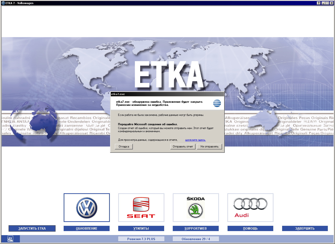

    Ребят, вылетает ошибка часто в версии 7.3
    SGD-WARNING-76-985....что делать?
  13. #2813
    Polo Аватар для Andla
    13.09.2012
    52 регион
    272
    Отправлено: 22
    Ошибка вылезает из-за того ,что 3D изображения не совместимы с ETKA 7.3.
    В версии 7.4 этой проблемы не существует.
    Решение:
    Cкачать Загрузчик от algeni https://yadi.sk/d/Ra3ZSYUYcDFNS и установить Функцию отключения предупреждений о несоответствии версии графических файлов (Hook on). Правда придется запускать ЕТКу всегда через этот загрузчик.

    Andla, я с помощью него и запускаю. Все равно вылетает ошибка.
    Как?

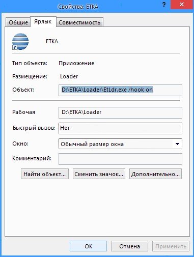

    А какой пароль?
  15. #2815
    Touareg Аватар для vr305
    31.08.2006
    Россия, Углич
    60
    2,845
    Получено: 115
    Отправлено: 69
    Как?
    1. Помести папку с загрузчиком в папку ETKA
    2. Создай ярлык для EtLdr.exe с параметром /hook on
    3. пароль - algeni
    VW Passat - AJM 1.9 TDI PD, 1999 (2000), 5 МКПП, седан, черный
    Peugeot 307 - 2003 г.в., 1,6i, 5МКПП, 5-и дверный хэтчбэк, синий

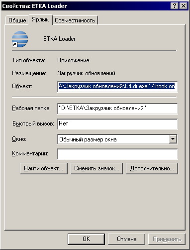

    48,680
    vr305,
    Не работает hook on
  20. #2820
    31.08.2006
    Россия, Углич
    60
    2,845
    Получено: 115
    Отправлено: 69
    Не работает hook on
    Вань, убери кавычку после exe
