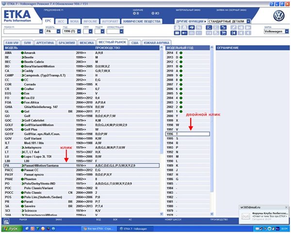

    Pointer Аватар для армагедон
    30.09.2013
    26
    Отправлено: 6
    установил!!
    скачал мозилой, сделал как в инструкции к архиву, отказалась запускаться, начал кликать все ярлыки. кликнул на ETKA 7.4 Online-Update
    скачались обновления! решил перезагрузить комп. после перезагрузки всё заработало!
    парни, скажите, а как ей пользоваться?
    хочу найти детали для пассата Б5 96г. TDI
    чет я не могу сообразить или надо искать по вин коду?
    ещё раз всем спасибо! прошу прощения если задаю глупые вопросы
    По марке и году. По вину для 96-го года нет отбора з/ч
    VW Passat - AJM 1.9 TDI PD, 1999 (2000), 5 МКПП, седан, черный
    Peugeot 307 - 2003 г.в., 1,6i, 5МКПП, 5-и дверный хэтчбэк, синий
    Ну тогда уж выбирать 97 год, поскольку B5 пассаты шли начиная с 1997 модельного года
    Скорее всего, да
    Или, если уж быть точным, по букве года в vin'е
