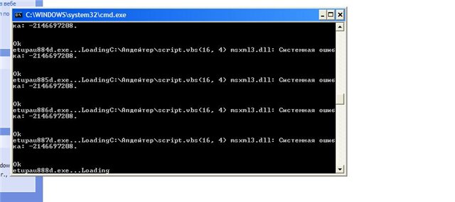

    Делаю все именно так. Но он мне потом выдает системная ошибка
    C:\ETKA\
    au=855
    se=383
    sk=412
    vw=870
    вот так вот выглядит фаил... Может что то не так сделал???
    Должно быть так:
    etkapath=C:\ETKA\
    nau=885
    nse=383
    nsk=412
    nvw=870

    сделал ... Но опять тоже самое... А сам апдейтер принципиально куда то сохранять? или можно прям на диск С кинуть и все?

    PITMAN, данная ошибка указывает, что сервер, с которого скачиваются файлы, в данный момент недоступен.
    Хотя у меня все скачивается (только что проверил)

    Толку нет. тож самое(((
    Попробуй следующее:
    Открой файл script.vbs и замени строку
    Set objXMLHTTP = CreateObject("MSXML2.XMLHTTP")
    на
    Set objXMLHTTP = CreateObject("MSXML2.ServerXMLHTTP")
    или на
    Set objXMLHTTP = Server.CreateObject("MSXML2.ServerXMLHTTP.4.0")

    Ооо какая та движуха пошла...
    пошли скачивания )))
    Вот эта))
