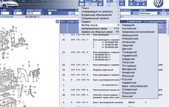

    Seregas,привет!Поставил всё ОК,тоже вылазиет срок действия,но это не главное,главное где в ней на русский язык поменять!
    А если на неё 7.3 сверху накинуть?
  4. #2184
    02.08.2007
    Россия, Сургут-Краснодар
    17,403
    Получено: 2,516
    Отправлено: 4,977
    - Всякое бывало.

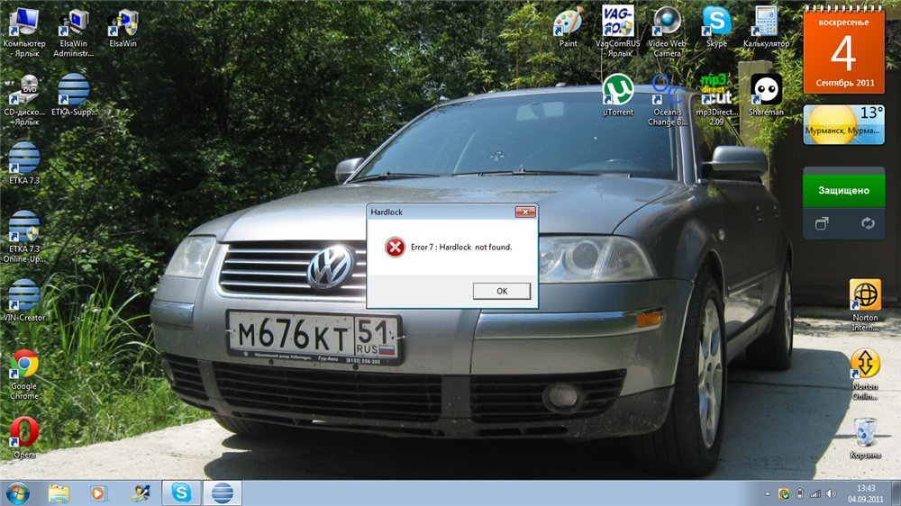

    Парни может это уже было , установил етку , обновил , перезагрузил комп , при запуске выскакивает вот такое окно, при этом открытия программы не происхоит
    Ай нид, хелп!!!

    Цитата Сообщение от Захаркин Андрей Алексеевич Посмотреть сообщение
    Ай нид, хелп!!!
    Слетел эмулятор хардлока. Попробуй его переустановить заново
    да если б знать что это такое и с чем его едят... подскажи)
    Запусти следующий файл из каталоги ЭТКИ:
    \ETKA\PROG\emulator.exe
    Должно появиться такое окно:
    Нажми "Emulator beenden", потом "Emulator Starten"
    Если не помогло - необходимо переустановить Hardlock Emulator (должен идти вместе с ЭТКой)
