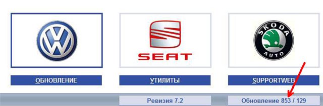

    Форумчане, скажите, а у всех все хорошо с ETKA после обновлений (на текущую дату установлено 853 обновление для VW)???
    У меня например начались ошибки по фильтрации применимости деталей к машине, судя по ETKA у меня вообще отсутствуют передние дисковые тормоза.

    Проблема сейчас в другом. Кто сталкивался: ЭТКА 7.2 (853 обновление)
    Сама скачивает 854 обновление и сообщает, что оно для ЭТКА 7.3
    Так у всех? Или это просто глюк?

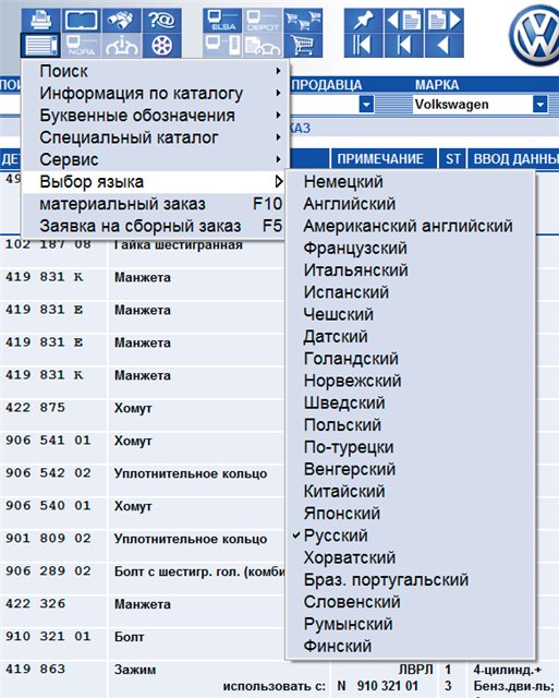

    Подскажите плиз как поставить русский язык в ETKA 7.2 ?
    Так же как и в Etka 7.0

    Поставил ETKA 7.3
    Судя по западным форумам ЭТКА 7.3 официально выйдет в июле. То, что выкладывается сейчас это бэта-версии, которые могут глючить.
    Я пока сижу на 7.2 (обновления к ней, кстати, уже закончили выпускать. Последнее 853. Следующее 854 уже для ETKA 7.3)
