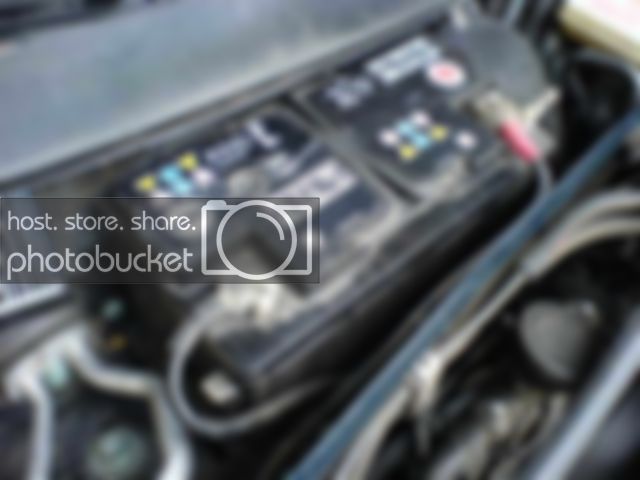

    Ribez, померял.
    Цитата Сообщение от 1967s
    хотя вот год назад amiron говорил, что у него стоит АКБ
    310 x 175 x 190 мм...
    Подтвержаю - у меня такой же. Т.е. длинная сторона 31 см. Но у нас разные машинки, и я не уверен, что такой же станет в Б5 до 2001 года...
    Крепится уголком.
    И имеет такие харакеристики.
