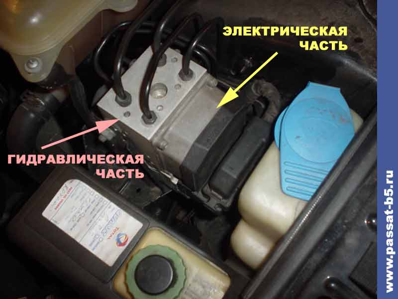

    привод не цепной а ременный меняли его 20 тыс. назад! от блока не работает Abs на сервисе сказали всё дело в нём

    ABS.... Так там свой блок, и не под ногами, читай и смотри:
    https://passatworld.ru/index.php?opt...=295&Itemid=57
