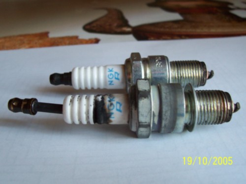

    Вчера впаре с Русланом (RussoTuristo) делали небольшую профилактику на авто Сергея (Demakov).
    Сергеем были куплены новые свечи NGK Platinum.
    Три были успешно установлены на свои места.
    А вот четвёртая....
    Вобщем, смотрите фото.
    Свечу даже не начали затягивать толком (что в итоге и спасло, удалось-таки её оттуда после некоторого геморроя достать). Верх остался в головке свечного ключа, низ - в резьбе ГБЦ. Лопнула по металлу.

    Сказать нечего.
    Хорошо что все обошлось мелкой кровью.
    Эту свечу надо предъявить компании-производителю.
    Может это подделка?

    NGK не подделывает только ленивый!

    Мда я стоял в холодном поту Ну этож охринеть!
    Да ещё когда продавцу задали вопрос:
    " А токае часто бывает?"
    он ответил " Да конечно!"
    Офигеть блин. этож надо по 300р за их брак платить!

    Преъяви компаниии производителю, а заодно и магазину.
    Вот эта NGK прогремела!!!
    И какие свечи теперь покупать?
    Ну я беру ОРИГИНАЛ хоть и написано на нём NGK но далеко не так как на этих сломанных [-X

    А как должно быть написано? Что-то я прямо в шоке. Собрался тоже поменять - теперь страшно.

    Два раза ставил NGK Platinum. Первый комплект отходил 30 тыс без каких либо проблем в работе ДВС. Поменял потому как думал срок подошел. Купил второй комплект. Поставил. Разницы после замены никакой. Через месяц ради эксперемента поставил обычные NGK 3-х контактные. Субъективно разницы нет никакой, а цена комплекта в 4 раза меньше. Но к зиме опять поставлю назад платину. Фиг знает какие морозы будут.
    Вывод: Надо покупать оригинал в проверенных места и будет счастье, а нарваться на палево не проблема. Оригинал стоит на 50 руб дороже и внешне отличается только коробочкой )

    Вот еще про НЖК,пробег 1000 км,ставили на ВАЗ 2115,в диллерском сервисе.

    lifter Это не NGK . Читайте внимательно"NGK не подделывает только ленивый! " - абсолютно согласен, а насчет отрыва -бог миловал, хотя пару случаев за 7 лет было ,но это был не NGK ..

    Dick
    Зато в сервисе взяли как за NGK.Диллерский техцентор "Эликс Полюс".
