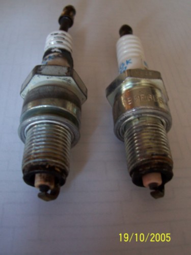

    Обрыв новой свечи NGK
    http://www.passatworld.ru/phpBB2/viewtopic.php?t=19451

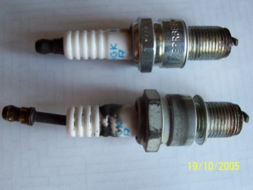

    Cвечи ОРИГИНАЛ . куплены в www.exist.ru Пробег 200 км
    Насмерть выгоревший центральный электрод.. Оплавившийся изолятор центрального электрода.. Сквозной прорыв газов между изолятором и юбкой свечи...треснувший по кругу изолятор
    http://www.passatworld.ru/phpBB2/viewtopic.php?t=21141

    в продолжение о свечах,что-то с NGK нето.

    У нас тут как-то из-за твоей оригинальной NGK PFR6Q (VAG) спор вышел. Проясни ситуацию : весь комплект был такой или только одна попалась такая ?
    13.04.2005
    22,541
    Получено: 14
    rummi
    это я Мишу попросил эти свечи выложить...
    все такие были - выгоревшие и треснутые...все 4...это я из Пассатовского AWT у одного из наших на какой то встрече выкрутил....
    Москва без москвичей
    16,664
    Получено: 2,645
    Отправлено: 1,049
    1967s
    А двигатель исправный был ? Я почему-то до сих пор не уверен , что это палево (брак партии еще мог быть, как вариант). На двиатель грешу интуитивно (очень на последствия сильнообедненной смеси похоже). Хотя, может быть и палево Просто внешне от оригинальных малоотличимы (учитывая мелкие детали на фото). Ладно, дело прошлое , теперь уже тока гадать остается.
    <off> Я так и не успел к тебе на сходке подойти познакомиться : тестил одноклубников и не безуспешно. А пока суть да дело ,ты с эффектной дамой упылил
    13.04.2005
    22,541
    Получено: 14
    rummi
    двигатель был новый - отличный...машинка ехала великолепно..свечи заменили просто так - типа - второе ТО - пора...и вот поменяли и буквально через полдня - приехали...
    это был единственный случай, когда хозяин поставил НЕ дилерскую деталь... больше он так не рисковал...
    так что это - либо бракованная партия (что крайне маловероятно) либо - просто подделка под "настоящие"...но куплено это в Экзисте...заказывалось и покупалось как ОРИГИНАЛ ВАГа...в оригинальной упаковке со всеми логотипами и тд и тп...
