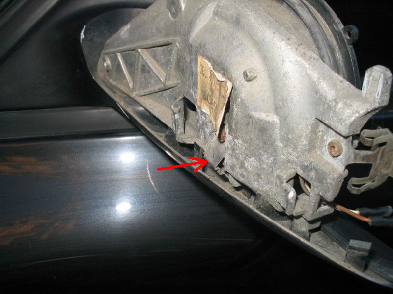

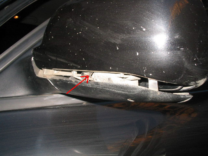

Снять корпус.Сообщение от radnn
Кто знает тайное слово.
http://www.passatworld.ru/index.php?optio ... &Itemid=57
Andrey706 Учти при таком ремонте включать надолго подогрев нельзя-иначе перегорят дорожки и придется их пропаивать. Я несколько раз ремонтировал, а потом случайно по дешовке купил б/у нового образца. Их можно включенными держать постоянно даже летом.

radnn
А если феном попробовать подогреть защелки, вероятность их сломать сильно понизится.

я всё снимал легко!
открыл окно и со стороны окна поддел отвёрткой..

Олег писал:
"Эта защелка держит верхнюю часть корпуса спереди как раз на стыке с нижней частью корпуса. Верхняя часть корпуса снимается вверх, можно использовать плоскую отвертку или нож,
который надо вставить в щель между верхней и нижней частью корпуса у защелки."
Если правильно понял: отверткой в дырку снизу давим назад, а корпус зеркала снимаем, поддевая его ножом спереди, вверх и назад
Олег, поддверди правильность приема, пжалста![]()

| Получено: 20 Отправлено: 0 |
Тонкой отверткой снизу отводим защелку назад, т.е. нижнюю часть отвертки вперед, и одновременно верхнюю часть корпуса вверх, вставив например тонкий нож в щель между частями корпуса.Сообщение от radnn
Все четко видно на крупных фото.

| Получено: 97 Отправлено: 108 |
Вот![]()
Среднюю фотку токо под пистолетом выложил-это ж ключевой момент снятия.
Я-то по неопытности пытался со стороны зеркала (т.е. сзади) корпус поддеть.
Все фотки в статье с самого начала лежат, для увеличения фото, просто надо на них кликнуть мышкой, а не приставать с пистолетом.Сообщение от radnn
Среднюю фотку токо под пистолетом выложил-это ж ключевой момент снятия.![]()
