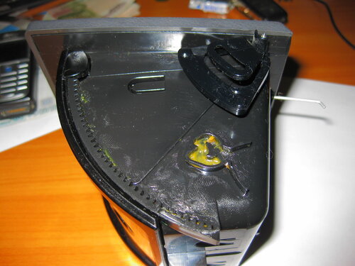

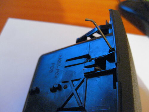

    Цитата Сообщение от lodgic
    Долго думал и нашел куда ее ставить.
    1. Пружина (проволка) только снизу пепельницы она при закрытом состоянии в напряжении, как только ход даешь она открывает пепельницу.
    2. Сбоку ограничители бегают по колесику (колесико на корпусе подлокотника) этим обеспечивается микролифт.
    3. Фиксатор (то самое коромысло) фиксируется на корпусе подлокотника если смотреть лицом на дырку то он должен вставлять посередине слево вдали, чтобы его вставить надо попасть в пазик и повернуть и тогда он защелкивается.
    Вот и все пепельница ходит как раньше._________________
    Спасибо за информацию! Завтра попробую так сделать - надеюсь получится. А то ребят свозил на лыжах покататься - и вот!

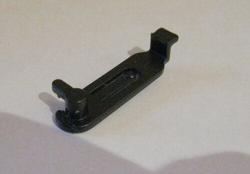

    Та же проблема - пепельница не закрывается. Пепельницу вытащил, а в нише нашел то же маленькое коромысло 30 х 5 мм.
    На всякий случай, даю фотки!
    Первая фотка - вид сбоку
    вторая - вид снизу
    третья - то маленькое коромысло
    Да, действительно ! В дневное время разглядел соответствующие отверстия на левой стенке. Всё оказалось предельно просто.
    Спасибо за совет!
    А я уж подумал, что все сломалось - надо новую покупать!.....
