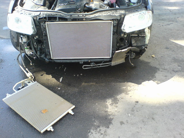

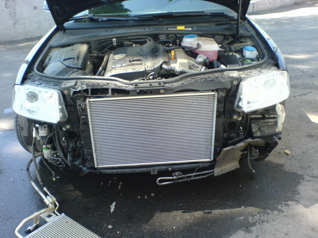

    Позвонил на сервис в среду, записался на пятницу на 9-00, приехал 8-45 машину забрали в 10-00 час я просто провтыкал на диванчике Стоит там у них автомат нескафэ, нет стаканчиков я подхожу к ребятам, которые за стойкой сидят, прошу стаканчик, сказали нету пока я сидел ждал эти сервис-мэны раз пятьнадцать наверное приходили со стаканчиками наливали себе кофе и уходили уроды короче ждал я часов до 12 потом не выдержал спросил сколько еще ждать, тут менеджер этот или кто он он у них хз предложил вместе сходить спросить у мастера, я естественно согласился. Приходим, смотрю и ... удивляюсь вот такая картина:
    я малость подохренел говорю а что случилось они мне все ок мы промыли вам радиатор я говорю а зачем мастер ну говорит забит он у вас был весь по этому и проблемы с климатом были. Ну ладно думаю, а остальное сделали? -Да! Ура значит осталось морду собрать и я поехал? -Угу. YES!!!!!!!!!

    вот такая фигня на моем радиаторе мастер сказал что так было с завода не знаю врет или нет
    сказал что ничего страшного в этом нету
    IMHO! Керхером максимальным напором саданули, вот он и помялся, причем даже видно рисунок от струи

    не, просто промываои радиатор вот и выгнали на улицу

    а чего бокс для ремонта новой тачки у салона отсутвует ??? это что за магазин такой ?
    Цитата Сообщение от Punisher
    СанСаныч писал(а):
    а что у вас на улице ремонтирует нынче?)
