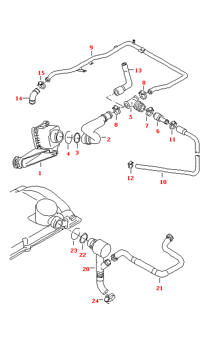

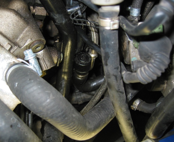

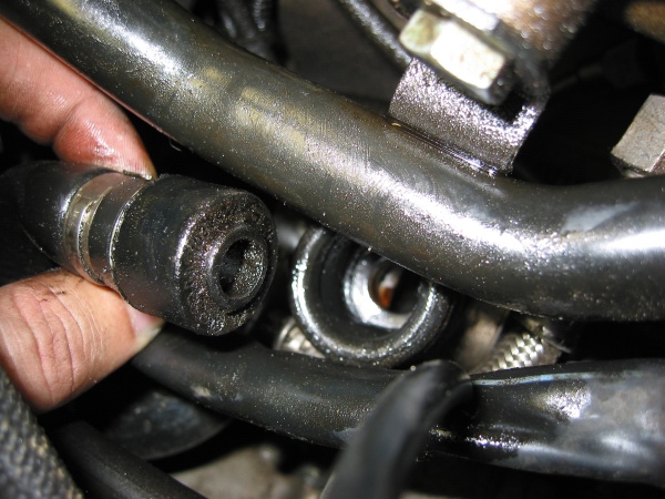

Что-то поломалось... Прошу совета по вентиляции КГ!
Коллеги!
Сегодня чисто случайно заметил такую вещь... Не знаю как объяснить, вот фото:
И еще:
Там очень тесно, фотоаппаратом нормально не подлезть... Поэтому на фотках наверное тоже не очень понятно что к чему. В общем это вентиляция картерных газов: тройник (на последнем фото "дырка" справа) и какая-то пластиковая штука около него на резиновой трубке. Они почему-то отдельно друг от друга, вокруг все в масле...
Вот картинка из ETKA:
Если я правильно понимаю, тройник - это номер 5, пластиковая штука - это номер 6. Я прав, или нет?
Если я прав - выходит, их просто надо соединить, или есть еще какие-то подводные камни?

0Если не ошибаюсь,то штука №6 это обратный клапан и он должен быть всавлен в троиник.№5 дырка на фото.
Так что ты прав.
Вот толькл чего он вылетел.Там хомут вроде ,может не вылетел,а обломился.
Добавлено спустя 4 минуты 50 секунд:
Кстати ,ты опресовку случаемне делал последнее время,могло сорвать,если с давлением переборщил.
