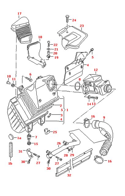

				ДМРВ - что это такое и с чем его едят.
2000 США АУГ
| Получено: 14 Отправлено: 0 |
				Датчик Массового Расхода Воздуха...Сообщение от MEX
что такое и с чем едят - набери в ПОИСКЕ "ДМРВ" - узнаешь всё до последней закорючки...
(располагается сразу после воздушного фильтра, дает мозгам параметры количества поступающего воздуха..чуть ли не самый важный датчик вообще..)
вот он на картинке - номер 12...
