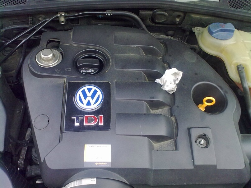

  11. #1811
    Polo Аватар для slon-br
    14.05.2011
    Беларусь, Минск
    390
    Получено: 6
    ФольцFolz, посмотрел я на букву D. Приклеина на родном скотче.
    B5+ 2002г 1.9 TDI 74 kw AVB . Я на DRIVE2.RU

    Цитата Сообщение от Петр 48 Посмотреть сообщение
    При повороте ключа на старт на приборной панели должен загораться "ЧЕК" со всеми сервисными лампами или нет???
    ДА!
    По крайней мере на моём авто она имеется.
    Так эти буквы купить не проблема -
    или крышка багажника неродная,это тоже ведь возможно или?
    **VW PASSAT 3BG(B5) VARIANT Comfortline Family 12/2003 1,9 TDI PD AVF (продан)**VW PASSAT 3C(B6) VARIANT Comfortline 2,0 TDI CR CBAB (продан)** VW GOLF IV 1J 1,6 16V
  13. #1813
    14.05.2011
    Беларусь, Минск
    390
    Получено: 6
    ФольцFolz, А так возможно?
    Получается и крышку решили поменять на двигателе?
  14. #1814
    Phaeton Аватар для wolf.di
    10.06.2009
    4,306
    Отправлено: 47
    Цитата Сообщение от ФольцFolz Посмотреть сообщение
    такой двигатель как в твоей подписи(VW PASSAT 1.9 TDI 74 kw ) имеет только одну красную букву "I" или же у него 96 kW
    а в каком году сменилась маркировка?
    хмм...у меня кстати такая же крышка стояла...тоже avb был...
    я думал что крышку поставили от avf, в каких-то годах она вроде шла такая на нем...хотя я так и не разобрался из-за непоняток с разными годами
    #backaut
  15. #1815
    14.05.2011
    Беларусь, Минск
    390
    Получено: 6
    wolf.di, А на крышке багажника что было?
    Неужели кому то так это надо было делать (буквы менять)? Менять крышку под капотом и на крышке багажника что бы были одинаковы красные буквы D. Бред

  19. #1819
    14.05.2011
    Беларусь, Минск
    390
    Получено: 6
    Думаете бывшие хозяины этих машин одинаково мыслили и решили поменять буквы себе. Значит кто то что то путает Так и должно быть.
