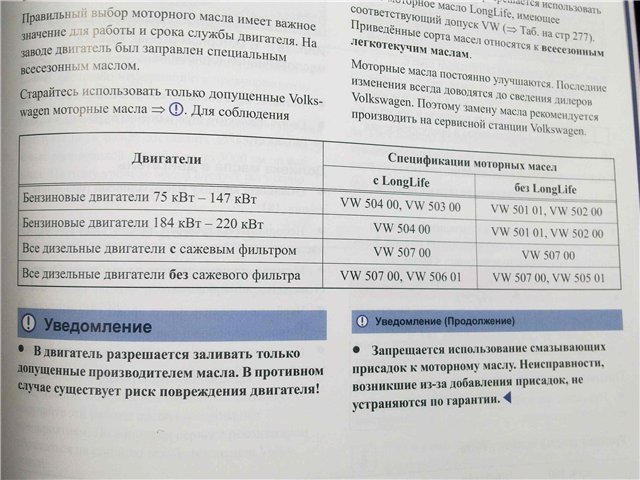

    Здравствуйте. А вот такое масло - Mobil ESP Formula 5W-30 (допуски 503,00; 506,00; 506,01) подходит ли для моего двигателя. На этикетке написано, что для ТDI PD подходит, но не для LongLife. Насоветовали на путном "масляном" сервисе, но, читая форум, что-то я вообще теряюсь - столько мнений.Масло катаю в багажнике пока, уже купил. Кстати, сколько его надо - 3,6 л или 4,5 л? В книге по пассату написано, что 4,5л, на сервисе в книге по маслам Mobil написано, что в мой двиг - 3,6л. Чему верить???
    На твой двигатель два допуска, 505.01 и 507.00 других нет, так что поменяй его на то что тебе подходит. 4 литровой канистры хватает на смену масла и есчо на долив остается.

    Видади, откуда данные, что допуск 506.01 не на AVF?

    Допуски AUDI/VW/SEAT для дизельных двигателей
    AUDI/VW/SEAT-рекомендованные масла (допуски VW)
    Рекомендации по моторным маслам, модель 2000 г и позже (машины от 05/99) с переменными интервалами замены масла (Новая технология - Длительный срок службы: рекомендации по моторным маслам на основе гибких интервалов замены масла для отдельных моделей):
    бензиновые двигатели ЕО VWG 503.00;
    бензиновые двигатели с турбонаддувом ЕО VWG 503.01;
    дизельные двигатели ЕО VWG 506.00 (кроме двигателей с насосом-форсункой, ЕО VWG 506.01).
    Только двигатели, соответственно идентифицированные по этикетке VIN и/или этикетке дилера, предоставляющего услуги по переменным интервалам замены масла, могут эксплуатироваться в условиях перечисленных максимальных интервалов замены масла и должны использовать масла, одобренные по данным стандартам. Такие масла в любых двигателях моделей до 2000г использовать запрещается!
    Рекомендации по моторным маслам для моделей выпуска 2000г. и позднее с фиксированными интервалами технического обслуживания:
    можно использовать рекомендации по моторным маслам с 1/97 (за исключением дизелей с насосом-форсункой);
    в исключительных случаях можно использовать А2/АЗ для бензиновых двигателей или ВЗ/В4 для дизельных двигателей. Дизели с насосом-форсункой должны использовать ЕО VWG 505.01. Для всех бензиновых и дизельных моделей выпуска 2000г без AVS рекомендуются одобренные на настоящий момент ЕО VWG 505.01 и соответствующие стандартам ЕО VWG 500.00 и 505.00. Также можно использовать ЕО VWG 503.00 для бензиновых
    двигателей и ЕО VWG 506.00 для дизельных двигателей (за исключением двигателей с насос-форсункой)
    http://info.auto.ru/diesel/faq/article/706.html
    Ошибся я, что делать.

    hc масла можно использовать в режиме лонг лайф
    Да,выходит это так.
    Ошибся я в моём предположении,что эти масла не идут по LongLife.
