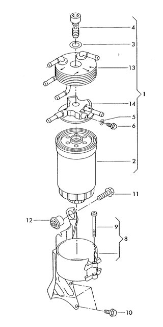

    всем привет!
    извиняюсь за качество очень поршивая камера на телефоне!
    что это такое? как УСТРОЕНО?
    И ПО ЧЕМУ В РАЙОНЕ БОЛТА СОЛЯРКА ПРИСУТСТВУЕТ?
    болт подтягивал думал плохо прижат нормуль все! а солярка через какое то время опять там мокренько!
    и скока этот радиатор я так понимаю! стоит?
    может там какое кольцо уплотнительное похерено или кирдык ему?
  12. #832

    На топливный фильтр похоже.

    нуда внизу болтом прикручивается топливный фильтр! а это типа радиатора охлаждения топлива чтоли! короче туда подходят 6 патрубков как я понял с солярой с ОЖ и вакуум! так вот чего там солярка где болт? наверно это связано с моим большим расходом!
    как эта штуковина устроена?

    Это теплообменник. Если ты имеешь в виду центральный болт под шестигранник то это штуцер который прижимает топливный фильтр. Точно не помню но вроде там медная шайба стоит.
    вот твой.

    Вакум туда не подходит. Там: приемник, обратка в бак, контур ОЖ, и контур топлива которое идет на радиатор охлаждения топливом под правым крылом.

    Талян
    а гдебы поточней узнать что да как там?
    мож у кого картинка есть с описаловом?
    Талян думаешь может быть из-за этого повышенный расход и вибрация?
    Добавлено спустя 51 секунду:
    ооо картиночка! а что за шайба 3?
  18. #838

    Герметичность топливной магистрали на расход не влияет, а влияет только на запуск двигателя т.к. поподает воздух в систему.

    да и как я понимаю в верхней части 4-ре трбки для ож? а низ для соляры?
    или по другому как?

    Шайба медная там у меня стояла, на расход врятли это повлияет. а вот на вибрацию вроде как может, и еще при негерметичной топливной системе на НФ дизелях может выскакивать ошибка превышен предел регулировок насос-форсунки цилиндра...
