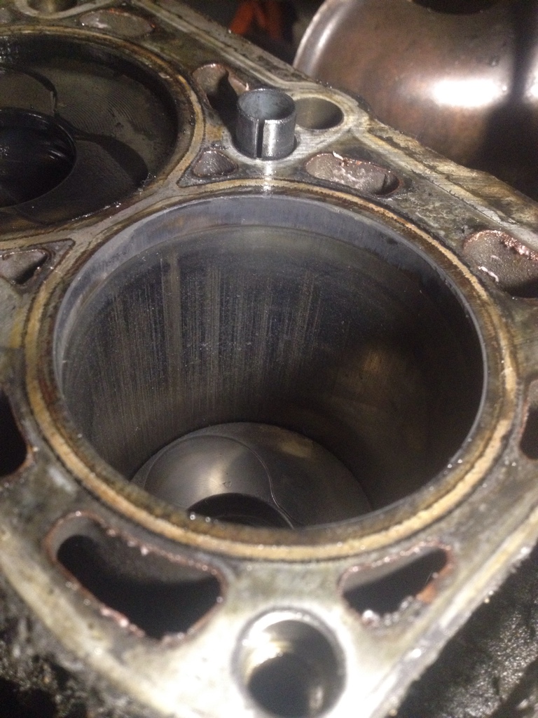

    28.03.2014
    18,238
    Получено: 2,148
    Отправлено: 89
    По умолчанию Насос-форсуночники, объединяйтесь! (перекличка)
    Igor P, надо будет тоже попробовать...
    кстати, что будет если выкинуть радиатор ог и егр заглушить... не работает на тауране ни то, ни другое... да и сам дизель какой-то хилый
    с боков поршня легкий нагар и таких делов наворотил...
    до кучи клапана болтаются до двух мм и на седлах местами нагар вместо фаски... распред пожевало... вкладыши его до медяхи затерло...
    Гидрики все как полупустые
  19. #7579
    Phaeton Аватар для Igor P
    09.03.2013
    Псков
    4,886
    Получено: 476
    Отправлено: 60
    Глуши егр и выкидывай радиатор его, шланг один выкинуть другой что на печку на фланец поставить.
    Мотр я бы перебрал полностью, или искать 2,0 с Б6 блок вроде взят с 1,9 Б5
    Фотки видел в вайбере, как на тигуане масло залить в автомат
    B5+ 2002г 2,0T AWZM 5МКПП EEN
