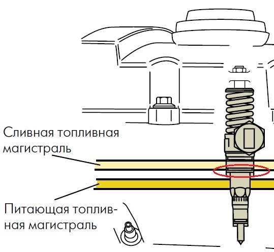

Друзья привет!выручайте!!!!!!!!! история,решил почистить форсунки так как выбивало на панель ашибку абс и есп ,почистил,заменил уплотнительные кольца,собрал завел все хорошо работает ровно не дымит не трясет ошибки больше нет ,но фишка в том что когда мотор холодный он заводиться на ура с пол оборота но стоит его прогреть выше 50-90градусов и заглушить и тут же попытаться сразу завести его он не заводиться,сватывает но незаводиться а если заводиться то после 10-15секунд маслания стартером,фишку ДТОЖ скидывал непомогло,поскажите в чем может быть причина?

Похоже на утечку через запорный клапан форсунки, на холодную хватает плотности топлива для создания давления, а на горячую нет.

вот если мотор не нагрет запуск отличный как только прогрелся глушу тут же начинаю заводить а он схватывает но незаводиться долго кручу после чего заводиться что за клапан обьясни?
а почем мотор тогда работает без нареканий?

taras32
Была ситуация один в один...
Так же после замены колечек на горячую возникала проблема с заводкой.
Причиной оказалась негерметичность одного из колечек на одной из форсунок, стравливалось давление из напорной магистрали в обратку.
Заменой колечка все "вылечилось"...
VW Passat - AJM 1.9 TDI PD, 1999 (2000), 5 МКПП, седан, черный
Peugeot 307 - 2003 г.в., 1,6i, 5МКПП, 5-и дверный хэтчбэк, синий
| Получено: 6 Отправлено: 1 |
Возможно и это, холодное топливо - выше плотность, хуже прокачиваемость, разогретое (горячее) топливо - низкая плотность, утечка там где можно протечь.

На оборотах хватает давления и потока топлива для заполнения форсунки, при пуске на горячую не хватает потока для создания давления, из-за утечек.

вобщем искать утечку поскажите что да как,какое давление должно держаться в напорной магистрали?
я пережимаю шланг обратки,в подачу топлива подаю воздух до 2-3атм но он быстро уходит под верхние кольца форсунок пузырьков нет но еле слышно что где то травит в районе форсунки возможно под второе кольцо,но ведь обратка закрыта воздух должен держаться

Началось после замены колечек?
Значит и копать надо в эту сторону...
В сливной на остановленном двигателе в районе 1 бар, в напорной, наверно, так же...

я разбирал все форсунки промывал их и собирал обратно заменил все уплотнители утренний запуск маслает 10сек но стоит тут же его заглушить то заводиться с пол оборота как только мотор прогреится до плюс 50-90гр и если его заглушить он еще труднее запускается чем после простоя
покатался 2 дня проверил уровень масло оказалось намного выше,я снял клапанную крышку дал давление в магистраль увидел как идут пузыри ну думаю вот в чем дело,поставил назад свои колечки дал давление сифонить перестало ну думаю все решилось завел работает четко,глушу снова завожу с пол оборота я давольный собираю прогреваю мотор где то 60гр глушу и тут же начинаю заводить а он схватывает на незаводиться,затем с трудом завел его но проблема так и осталось
