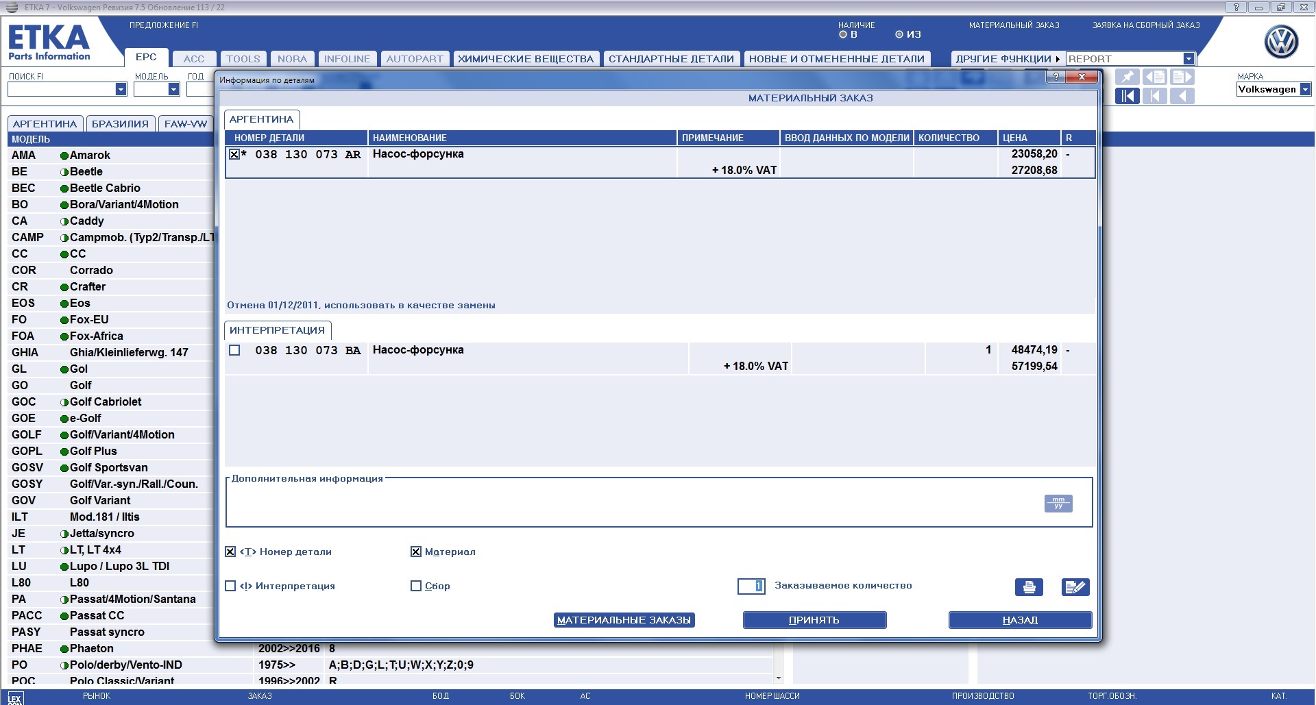

    Всем привет.
    По ВИНУ стоят 038130073BA , при снятии оказались 038130073AR. Это нормально?
    Нормально.
    Произошла замена номера на другой
