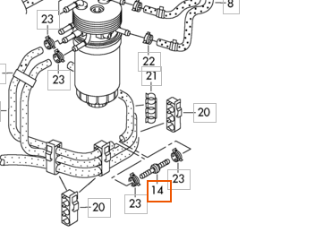

    Здравствуйте такой вопрос к знатокам заменил обратный клапан машина ни в какую не заводится.куда копать??
    VW Passat 2004 г.в 1.9TDI AVB. МКПП
  14. #7214

    Passat Аватар для hitmanvolgar
    30.08.2013
    Астрахань
    1,080
    Получено: 8
    установил так же как и стоял стрелочкой к тандемнику,причиной замены стало его подтекание,а как выяснилось позже он и вовсе не работал!я правильно понял он нужен для того что бы в тандемнике всегда была соляра??клапан сдерживает обратку?что б не сливалась соляра в бак?(к примеру)

  16. #7216
    23.07.2014
    69
    посмотри правильно ли шланги подключил, у меня был случай что перепутал обратку с подачей
    Passat B5 2002 1.9 TDI AWX 96 KW 300000km
  18. #7218
    23.07.2014
    69
    я тоже так думал и целый день мучился пока схему не сфоткал и посмотрел))) акум посадил почти))) не схватывает даже?
    так и должно быть ,только интересно ,почему авто 2004г ,а система подачи с охладителем на фильтре.
