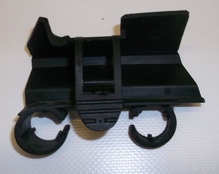

    Привет всем!
    Подскажите, где стоит данная пластмасска?
    Осталась после ремонта... Вроде знакомая штука, где-то видел. Но где, хоть убей не помню...
    Позиционируется как "Кронштейн жгута проводов - 8D0971845AT"
    VW Passat - AJM 1.9 TDI PD, 1999 (2000), 5 МКПП, седан, черный

    В районе фильтра ставиться вроде,я такой выбросил,еще такой стоит у себя где трубки от вакума идут

    Цитата Сообщение от taras32 Посмотреть сообщение
    В районе фильтра
    Воздушного?

    Извини,да в тех местах(но могу ошибаться)у меня еще такой стоит где идут маленькие трубки вакумные где ГРМ и кондей
